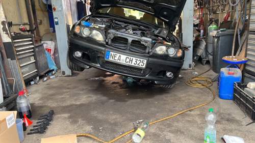

Seit der 2. Toralin-Kur vor ein paar Wochen konnte ich noch nicht so viel fahren, kann also noch nichts zum Ergebnis sagen. Zum Einbringen bzw. Sprühen in den Verbrennungsraum habe ich diesmal einen dünnen, sehr stabilen Metalldraht in den doch sehr steifen Schlauch geführt, so dass ich die Düse mit dem so geraden Schlauch recht gut einbringen und positionieren konnte (im Gegensatz zu den ersten Versuch vor etwa einem Jahr, der hat nicht viel gebracht).
Während des Einbringens kam mir ein anderer Gedanke: Die Stellung der Kolben.
Daher meine Frage: Hast du dahingehend die Kurbelwelle etwas gedreht oder alle Kolben an der Position gelassen, auf der sie gerade waren? Gerade wenn die Kolben am OT stehen, bleibt ja nicht viel Raum für das Toralin, damit es sich rundrum verteilen kann, oder was meinst du? Da ich den Wagen diesmal nicht seitlich angehoben habe, habe ich diesmal mit eingelegten Gang die Kolben etwa auf halbe Höhe gebracht und die Düse nicht ganz so tief in den Brennraum eingeführt. Ob das so gepasst hat ......?
@rosl66
Ich habe bei der zweiten Anwendung den Wagen mit der Hebebühne angehoben soweit ich mich das getraut habe (16,3 grad mittels iPhone Wasserwaage).
Das mag sich nicht viel anhören aber das Bild sollte zeigen das dem nicht so ist.
Hintergrund ist der das ich vermeiden wollte das der Reiniger nur auf die Auslass Seite wirkt und ich möglichst viel vom abstreifring erwischen wollte.
Ich habe, weil der Wagen so extrem angehoben wurde, darauf verzichtet den Motor in irgendeiner Form zu bewegen, glücklicherweise standen alle Kolben so das keiner wirklich auf OT war.
Ich denke auch darüber nach Vitaflush mal mehrere hundert Kilometer ins Öl zu kippen bzw. auch einen anderen systemreiniger zu probieren falls die Ergebnisse mit vitaflush nicht so sind wie ich es mir vorstelle.
Fakt ist das der Motor wirklich toll läuft und am Gas hängt, der Leerlaufregler wird noch neu gemacht weil ich diesen in Verdacht habe.
Ich berichte, falls sich meine Theorie bestätigt, warum und weshalb der Regler getauscht wurde.
Mangels einer Hebebühne habe ich bei der ersten Kur versucht den Wagen mittels Wagenheber und Böcken seitlich anzuheben. Der Erfolg war ............... sagen wir mal ............ eher mäßig, weshalb ich es diesmal habe bleiben lassen. Meine Begründung für die damalige Aktion deckt sich mit deiner. 😉
Aber, was meinst? Wenn Kippen keine Option ist, die Kolben lieber auf UT bringen und dann die Sonde so auf halber Höhe positionieren, damit sich der Sprühnebel etwas verteilt?
Damals habe ich auch eine Motorspülung durchgeführt, allerdings mit Liqui Moly P000065 2425 Pro-Line und dazu noch LIQUI MOLY 5129 Motorsystemreiniger Benzin in den Tank gekippt. Anschließend habe ich einen Ölwechsel durchgeführt, erstmalig mittels Absaugpumpe aber auch hier eher mäßigen Erfolg (mit ein Grund, weshalb ich ab jetzt ein paar Euronen investiere und den ÖW machen lasse). Ich kann nicht sagen, ob es etwas gebracht hat.
Nach der ersten Kur kam die gelbe Ölwarnlampe erneut in gewohnt zuverlässiger Manier nach rund 500 Km. Daher nun der 2. Versuch. Zur Not kaufe ich noch ne Dose und versuche es noch 2 oder 3x, in der ersten Dose ist noch etwas drin. Wenn dann der Ölverbrauch immer noch hoch ist, tja, dann isses halt so. So kann ich immerhin behaupten, dass der Motor immer frisches Öl hat. 🙂

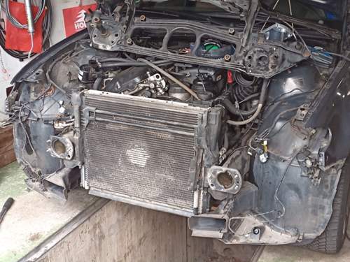

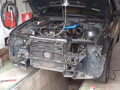

Heute wurde es dann Mal wieder etwas intensiver.
Da die Klima nach rund 2 Wochen langsam aber sicher Druck verlor, habe ich testweise Mal einen neuen Kondensator gekauft. Da wurde es dann gestern und heute Mal Zeit den zu verbauen. Da bei dem Umbau die komplette Front zerlegt werden muss, bot sich direkt die Chance einen LLK für den Kompressor zu verbauen.
So wie der Kondensator aussah, liegt die Vermutung nah es handelt sich um den Übeltäter.
