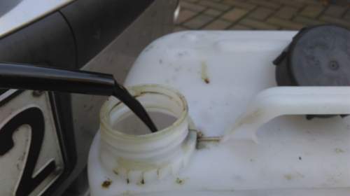

2. Toralin Behandlung durchgeführt, nachdem der erste Versuch leider nicht viel gebracht hat. 🙁
@Rosl66 schrieb am 25. August 2022 um 07:59:56 Uhr:
Ergänze die Toralin-Anwendung mit Spülöl (Diesel) 😉
Also nach der Einwirkzeit vom Toralin das Öl absaugen, den Ölfilter drin lassen und dann Diesel bis auf max füllen und den Motor dann eine Stunde bei 1600U/min laufen lassen. Dann erst einen richtigen Ölwechsel inklusive Ölfilter machen.
Du wirst erstaunt sein, wie schwarz der Diesel nach der Stunde raus kommt 😉
Kann ich nur zustimmen ! Löst sich viel ölkohle die sich im Filter dann sammelt
Also Mototöl kurzzeitig durch Diesel ersetzen? Reicht da die Schmierfähigkeit des Diesel? Klingt interessant.
Allerdings habe ich nur die Möglichkeit das in einer Sammel-TG zu machen (in der Reparaturen an Fahrzeugen eigentlich auch nicht erlaubt sind). Von daher sind meine Möglichkeiten begrenzt. Vom längeren Laufenlassen des Motors mit erhöhter Leerlaufdrehzahl ganz zu schweigen. Selbst für das Laufenlassen nach dem Toralin bin ich vorsichtig ins Freie gefahren und habe mir ne Stelle dafür gesucht.

Also ich tendiere eher zu ölsystemreinger von liqui moly als zu diesel statt motoröl
Die Schmierfähigkeit von Diesel reicht für den erhöhten Leerlauf dicke aus, fahren würde ich damit aber auf keinen Fall.....
Such dir doch ein ruhiges Plätzchen in einem Industriegebiet um das zu machen, mehr als ein Stück Holz für das Gaspedal, eine Ölabsaugpumpe, einem Kanister und etwas Werkzeug braucht man nicht 😉

Ich hatte selbst beiim einfüllen des Diesels in den Motor Bedenken habe mich aber auf die Erfahrungswerte und Tipps von @Stormy78 verlassen und wurde wirklich nicht enttäuscht. Kam sehr viel Ölkohle dabei raus!
