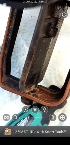

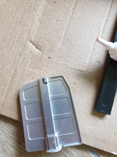

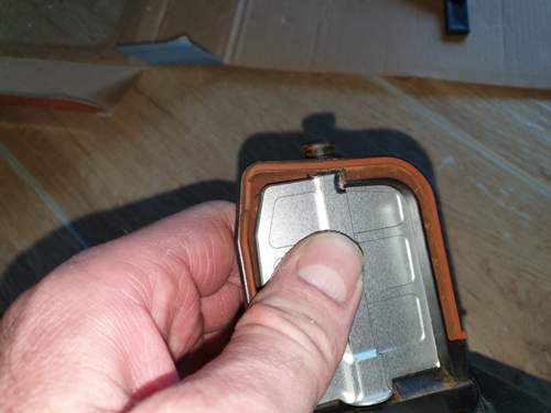

Disa Reparatursatz X8R eingebaut. Ohne Anpassung lässt sich dieser oft angepriesene Reparatursatz auch nicht richtig verbauen. Die Klappe schließt dann nicht richtig oder klemmt dann, also musste ich etwas wegfeilen. Die alte Disa war auch mit irgendetwas stark verkrustet, hab's dann ordentlich gereinigt.
Gefühlt hat er untenrum jetzt mehr Durchzug, allerdings ist der Verbrauch laut Anzeige auch gleich von 9,8 auf 10,2 Liter gestiegen.
