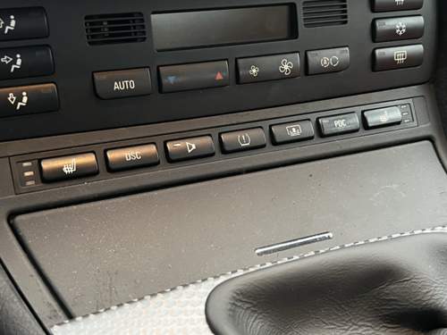

Gestern das "neue" Schaltzentrum verbaut mit einem Platinen Upgrade.
Umgebaut wurde ein M3 Coupé Schaltzentrum, der Sporttaster flog raus, es kam ein E39 PDC Tastenfeld hinzu das mittels selbst entworfenen und gedruckten Adapter perfekt passt. Damit alle Tasten auch eine Funktion haben wurde dafür auch RPA nachgerüstet (die entsprechende Tasterkappe hatte ich noch von einem anderen Schaltzentrum da).
Die Durchleuchtung bei Nacht ist gegeben, die PDC LED funktioniert so wie sie soll, das System schaltet bei Geschwindigkeiten über 15km/h automatisch ab (LED erlischt dann auch) usw.
Ich bin mehr als zufrieden über das Ergebnis und kann jetzt das Thema Front PDC abschließen!
Anbei noch ein paar Bilder
Dein Eigenschaftsname "Kabelbeauftragter" ist Programm. Respekt!
Nun die Platine für die pdc Taste ist nicht mein Werk, das muss ich an der Stelle zugeben!
Dennoch danke für das Lob 🙂
