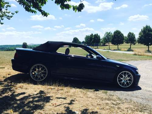

Nix nur mal ne Runde gedreht 😁
Du hast vergessen das Dach auf zumachen. 😁
Das sollte man sich weg denken;-) aber schönes Auto.

@Cslm3power schrieb am 24. Juli 2022 um 13:52:23 Uhr:
Nee der stand in der Sonne und da ist nach spätestens 10 Minuten kein Sitzen mehr möglich 😁
@ike0404 schrieb am 24. Juli 2022 um 16:42:36 Uhr:
Okay, das lass ich gelten. 😛
