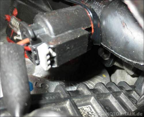

hm..ich weis übrigens immer noch nicht, wofür das elektrische bauteil ist
im epc steht "Entlüftung" und zeigt auf den anschluss + die Dichtung am Hirschgeweih vom abscheider
muss echt mal bei benz fragen
hab schon überleg mal stardiag dran zu hängen und stecker abzuziehen, sollte ja nen fehler eintragen und weis ich was es ist^^
Das Ding was am Geweih hängt und einen 2. poligen Anschluß hat? Das ist ein Heizelement
@Nicsen1711 schrieb am 23. Januar 2016 um 07:56:50 Uhr:
so ist es
Ganz bestimmt nicht
, wenn es das Teil auf dem Bild ist.
Für mich ein Temperaturfühler
Temperatur
Ich hatte es bei mir abgezogen und es wurde als Fehler erkannt. Wurde als Heizelement deklariert beim auslesen.
klausram meinte ja auch das es ein Heizelement ist
aber das macht doch garkeinen sinn, an der stelle? wird wohl kaum soviel kondenswasser an der stelle sein, das der anschluss komplett zueisen könnte
ein temperaturfühler wäre da plausibler
stand bei der Meldung Heizelement ne Bezeichnung? B irgendwas, da könnte man im WIS die funktionsbeschreibung anschauen

@PITgermany ,
wenn das ein Heizelement sein sollte, dann wäre eher ein 2000 Watt Fön angebracht.
Wird ein NTC sein, könnte man ja mal messen.
