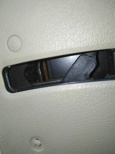

@tdi14 schrieb am 13. November 2020 um 18:45:56 Uhr:
Nicht ins Scharnier, sondern in die Verriegelung oben einklemmen! Der Korken (bzw. das -stück) soll den originalen kleinen "Pufferblock" ersetzen, wenn dieser weggebröselt ist!
Ohne Korken hat die Lehnenverriegelung immer gescheppert, außer der Platz war besetzt oder die Lehne vorgeklappt
Hier auf dem Bild sieht man das Problem: Die Kunststoffbeschichtung des Riegels platzt ab, was dann zu zu viel Spiel in der Paarung Schließbügel/Öse führt. Habe exakt das gleiche Problem und bis jetzt leider auch keine wirklich dauerhafte Lösung gefunden.
@Vritten Der Korken ist bei mir (bis jetzt zumindest) die dauerhafte Lösung 🙂
Hier ganz links im Schlitz ist der dunkle originale noch intakte Pufferblock zu sehn, dieser ist an manchen Verriegelungen schon weggebröselt oder gar als Ganzes verlorengegangen, das führt meiner Theorie nach zum Wackeln, was schließlich auch zum Verschleiß dieser Plastik-Beschichtung führt und zum zunehmenden Klappern.
Der Korken ist etwas härter als dieser originale Puffer, aber noch "weich genug" und verhindert dieses Wackeln und Klappern

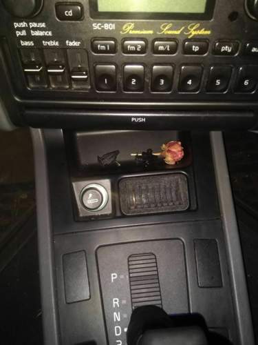

bei strenger Auslegung des Titels dieses Threads, dürfte ich eigentlich nur über die bildlich dargestellte Modifikation berichten - habe ein Münzfach für meinen Wintervolvo ergattern können, welches ich, als kleine Belohnung für nun folgende Geschichte, einbaute:
