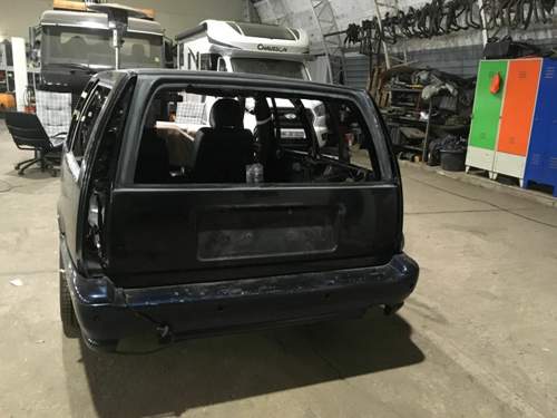

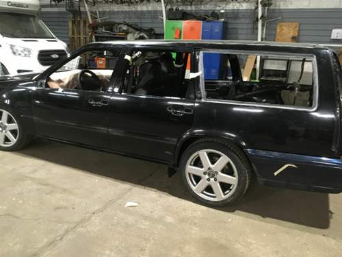

Naja nicht Heute aber so die letzte Woche.....

Was hast du denn gemacht? :O
Neuer Lack!?
Soll einmal wieder richtig schön werden, einmal neuer Lack bitte....
Nicht schlecht! Dafür alle Scheiben raus? Krass!
BTW.....
die Heckklappe ist auch vom Schwarzen TDI von Kisow...... 😁 😁 😁
Meine hatte leichte Beulen an unvorteilhafte Stellen
Achso und nen Original PDC bekommt er wohl noch
Mega! Echt cool! Unbedingt Fotos schicken, wenn's fertig ist!
