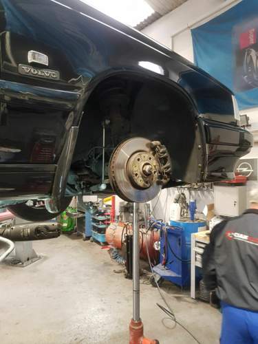

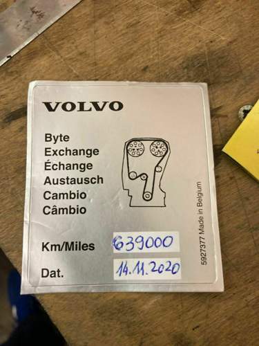

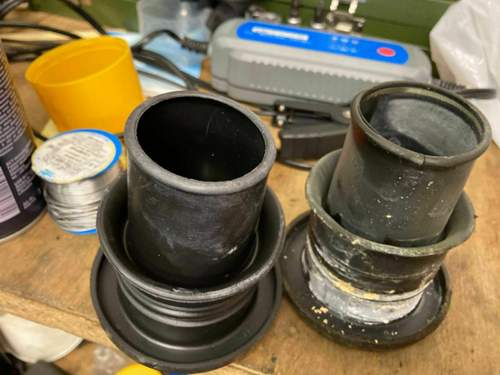

Vom Wochenende ein paar "Impressionen" 🙂
Zusätzlich zum Zahnriemen mit Wapu:
- Tankbänder und Schutzblech (Schraube ging nach viel "Vorbehandlung" ohne zu reissen raus, war übelst vergammelt)
- Füllrohr Dichtung sowie Füllstandgeber Dichtung neu
- Türfangband Fahrerseite
- ECC Motor für Temperatur Fahrerseite ersetzt
- Schlossfalle Heckklappe
- Thermostat Sitzheizung Fahrerseite repariert
- neuer Gaszug
Auto 850 10V MJ96 mit Gasanlage

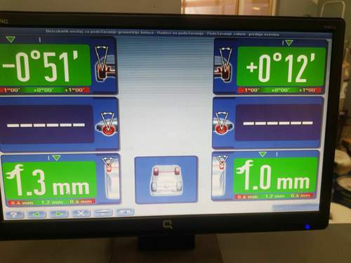

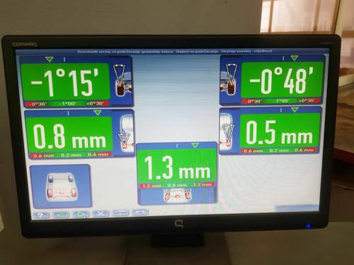

Querlenker, Spurstangenköpfe und Koppelstangen neu gemacht.
Anschließend Achsenvermessung. Neueingestellte Werte nicht so toll.
Mal sehen, wie er sich auf der Autobahn verhält.

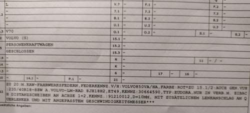

So ich habe mal alles ausser die downpipe 🙂 legalisiert .
War alles recht kompliziert aber hat letztendlich gut geklappt.
KAW 60/40
Spurplatten pro Rad 10mm
Eudora LM in 8x18 235/40 R18
Der ganze andere Rest hat ABE's und passt soweit
Das ist jetzt alles eingetragen und fährt geil aufm T5 nur der Wendekreis ist ohne es zu übertreiben krass, nen Öltanker kann das besser...
Der TÜV man war total begeistert von der Kiste.
Aber ich habe in den letzten 12 Monaten bestimmt an die 5000€ ca investiert in Rep. und Instandhaltung auch meistens Vorsorgshalber.

Hast du eine tachoangleichung machen lassen ?
@Volvo-850-Driver schrieb am 17. November 2020 um 20:49:42 Uhr:
Ja habe ich also es ist eigentlich nur ne Einstellung im Tacho auf die Reifen größe und gut ist. Danach geht er wieder richtig. Wegen den abrollumfang eigentlich ein muss. Hat er auch nur so eingetragen.

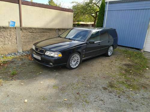

Das Foto ist vom Juli 2017, inzwischen hat er auch den obligatorischen Heckspoiler.
Img-20170718-142455797-hdr
Also. Dunkler Volvo mit dunklen Felgen, das geht ja gaaar nich. 😎
