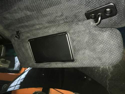

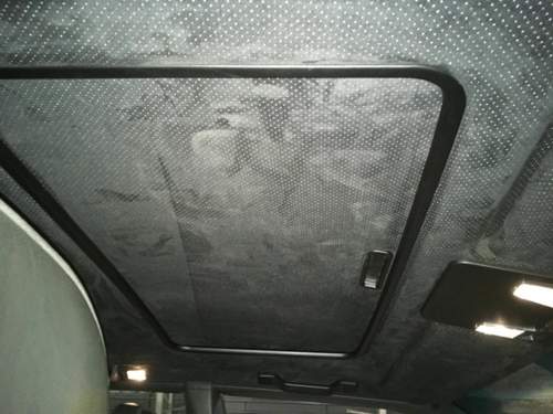

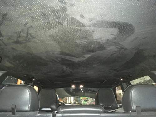

Dem R mal nen Himmel Mod verpasst
Steht ihm gut, wie ich finde

Sieht sauber aus, hatta gut gemacht 😉
Hast selbst bezogen?
Jupp, den Dachhimmel hab ich Übrigens bei Kisow gefunden, als es da noch 3 V70 gab, das letzte mal gab‘s nicht mal mehr einen 🙁
Sieht sehr geil aus. Daumen hoch. Würde ich mir gerne mal in Natura ansehen.
Thomas
@easygo76 schrieb am 17. November 2019 um 17:16:19 Uhr:
Das muss aber schon länger her sein, zumal mit Luke!
@43iger schrieb am 17. November 2019 um 17:18:15 Uhr:
Thomas
Beim nächsten Hallengrillen 😉
Hmm 4-5 Monate, denke ich!
Da stand nen TDI da mit Luke und Glaube ne Standheizung hatte der auch, bin mir aber nicht mehr sicher! Denke aber ja
Sieht echt top aus.
Meiner löst sich ganz leicht hinten, Höhe der Klappenlifter. Wollte da nen Fleck mit feuchtem Lappen weg wischen. Da hat’s gleich den Kleber gelöst. Die Himmel sind echt empfindlich

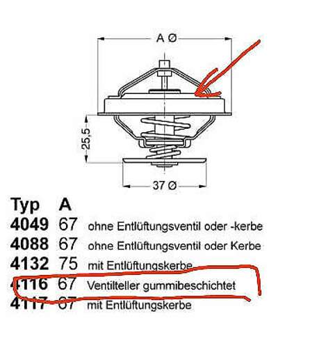

losgerissen vom Ventilteller .. ... oberhalb und unterhalb Dichtungsreste.... liegt "am Loch" an ??
Das hab ich gemeint (siehe Bild1):
Was du als Innendichtungen bezeichnet hast, ist die sog. "Gummi-Beschichtung des Ventiltellers". (Typ Nr. 4116)
Damit die Öffnung (das "Loch"😉 zum Kühlerschlauch ordentlich dicht schließen kann unterhalb von 87°C (in etwa wie ein Gummistöpsel im Waschbenabfluss.).
Diese Gummibeschichtung war bei mir zerstört und in 2 Teile / Ringe zerrissen.
Hab noch ein Foto von einem Originalteil aus 97 aus einem 97er V70 (W-Germany!) - da ist sogar der gesamte Ventilteller schwarz 🙂 (ist auch ein Wahler-Thermostat 4116.87D1)

@tdi14 Ah, O.K. jetzt - sehr interessante Variante, nie gesehen bisher. Danke !
