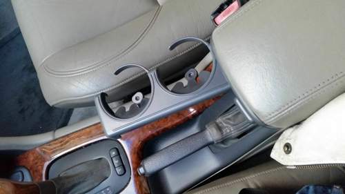

Cupholder und Stickertuning...

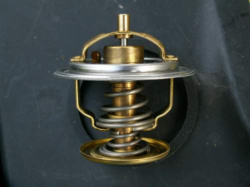

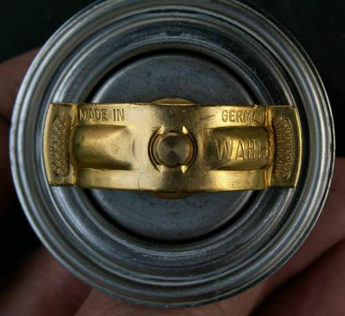

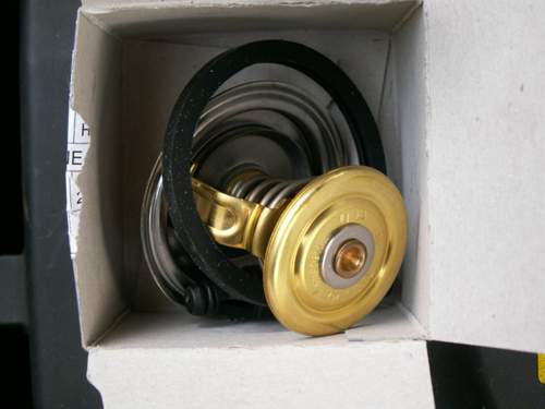

Endlich ein neuer Thermostat! Ein ziemlicher Krampf, an das Ding heranzukommen, es sitzt äußerst unzugänglich am unteren Kühlerschlauch. Es hat sich aber mehr als ausgezahlt: Die Ventildichtung hat sich in 2 "Ringe" zerlegt und war fast rundum abgelöst, der Thermostat konnte also unmöglich richtig schließen - Trotz Originalteil mit ET-Nr. und Prägung aus 2008. Wusste gar nicht, dass sowas überhaupt möglich ist 😮
Kein Wunder, dass der Motor kaum noch warm wurde (bzw. sehr spät) und die Nadel zum Teil sogar wieder gesunken ist!
@tdi14 - ah TDI .. hmmm sehr komische 'Innen'-Dichtungen ... gegenüber Benzinern
