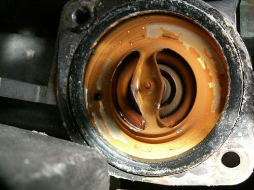

Ja, Diesel, das hab ich ganz vergessen.
DichtungEN (Mz.) ist gut! Das war ursprünglich ein Teil, das anscheinend durch den "Schließdruck" an der Kante zerdrückt und zerstört wurde.
Dieses Gummiteil war im Urzustand auch in die kleinen Bohrlöcher eingegossen, diese Löcher sollten eigentlich nicht sichtbar sein...!! Schon kurios
@tdi14 , jo ... offensichtlich wird die obere und untere "Hälfte" eben durch die Löcher hindurch miteinander verbunden gewesen sein ... und diese 'Stege' hatten sich verabschiedet :-/ - schon hat man 2 Hälften.
Wieviel Grad hat solch ein (Diesel-)Thermostat ?
87 Grad. Die hab ich aber gar nicht mehr erreicht, höchstens im Hochsommer, wie mir scheint.
Jetzt mit dem Neuen Thermostat (auch 87°) ist auch die Heizluft aus den Düsen deutlich wärmer, kein Vergleich zu davor
Jo, klar. Wundert mich nur, wie wohl solch ein Diesel/Thermostatgehäuse aussieht, da die Dichtungen 'innenliegend' sind.
Kaum Ausschlag und dann absinkende Anzeige bei Fahrt ist ja typisch für den Thermo-Tausch. Bei mir hatte irgendeiner der Vorbesitzer einfach 'ne grosse Wellpappe direkt vor den Wasserkühler geschnallt (man muss nich nur zu helfen wissen, da spart man sich Werkstattkosten 😁); das hat echt gewirkt (in der Anzeige und Innenraum), bis ich die Pappe mal entfert hatte, eben dann diese Anzeigeeffekte (kannte ich natürlich schon von meinen anderen Elchen).
@Zug_Spitzer
Gehäuse, Thermostat und Dichtungsring sehen im Grunde genauso aus und funktionieren auch so wie auch beim Benziner.
Auf meinen Fotos ist der Dichtring zum Gehäuse nicht drauf! Der kommt ganz aussen am Rand drauf, da wo ich das Teil mit den Fingern halte. Die losen Gummiteile ("innen"😉, die du siehst, ist nur die losgerissene und zerstörte Gummierung des Ventiltellers, die (bei geschlossener/kalter Stellung) am Thermostatkörper (am "Loch"😉 anliegt.

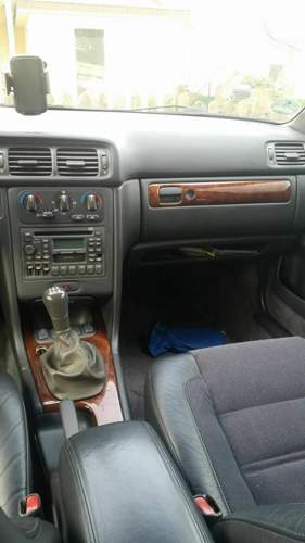

Heute Herrn Nielsson das Holzdekor gegönnt. 🙂
Sieht schon gut aus Stephan
😁... Konsole oben fehlt noch...
Gell, Christian 🙂
Ich mag das auch sehr.
@Peak_t ob ich mir den Aufwand mache will weiß ich noch nicht so richtig.
Konsole liegt im Lager. Solange sie keiner kauft 😁
@tdi14 schrieb am 17. November 2019 um 11:11:42 Uhr:
@Zug_Spitzer
..losgerissen vom Ventilteller .. ... oberhalb und unterhalb Dichtungsreste.... liegt "am Loch" an 😕
Irgendwie bin ich, besonders in dieser Sache, "schwer von -K-P-" 😛
Beim Benziner gibt es einen Dichtring und nicht zwei. "Das Loch" (Bild3, ganz unten) wird durch das kleine-Durchmesser Blechteil unten, mit der schönen Temperaturbezeichnung, geschlossen - da ist kein Dichtring mehr (jedenfalls bei bisher drei 95er 850er).
