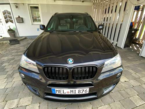

was habt ihr alles an euren F25 gegenüber der Serie geändert?
Würde mich mal interessieren da ich immer wieder nachdenke was ich noch besser/schöner machen kann...
Ich fange mal an mit Allem, was ich in den letzten 4,5 Jahren getan habe (nicht in chronloger Reihenfolge):
1.) Seriensommerräder (17 Zoll) gegen schöne 20-Zöller (Styling 311) getauscht.
2.) Kombiinstrument gegen das gute 6WA getauscht.
3.) Normalen Gangwahlschalter gegen den Kurzen der Sportautomatik (mit Ledermanschette) getauscht.
4.) SLI-Basic nachgerüstet (Speed-Limit-Info aus den Navi-Karten).
5.) Permanente Ganganzeige für die Anzeige im Kombiinstrument (mit XHP) einprogrammiert.
6.) Dynamische schwarze LED-Seitenblinker nachgerüstet.
7.) Bluetooth-Freisprechanlage von Fiscon nachgerüstet. Fehlte leider, trotz Navi-Prof.
8.) Bessere Xenon Brenner (Osram Xenarc Night Breaker) eingebaut.
9.) Sportlenkrad gegen M-Lenkrad getauscht.
10.) 2-Wege-Boxen in die vorderen Türen eingebaut.
11.) Viele viele Codierungen mit Carly und E-Sys durchgeführt.
12.) Festplatte gegen SSD getauscht. Rückgängig gemacht, da die SSD den Winter nicht überlebt hat.
Bin mal auf eure Änderungen gespannt...
