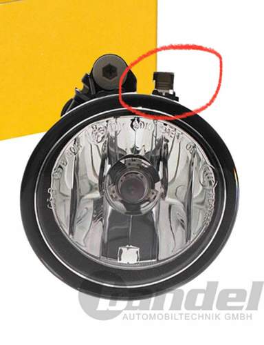

Hier sieht man die Spange, die muss man runterdrücken. Dann nach vorne rausziehen.

Der F25 braucht die Osram Xenarc Night Breaker Laser D1S
Du brauchst wirklich keine Bilder. Mach die Motorhaube auf und schraub die großen Plastikdeckel an der Rückseite der Leuchten ab. Dann nur noch die Xenonbrenner 90° rausdrehen und dran ziehen...
Dauert nicht mal ne Minute pro Seite. 🙂

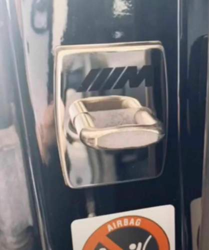

Noch ganz vergessen:
- original DAB+ nachgerüstet
- Blenden für die Türschnapper

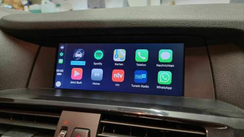

Heute das CarPlay + Android Auto Nachrüstding bestellt. Bin echt gespannt darauf.
Ja bin ich echt mal gespannt, einen link zum nachkaufen wäre dann super, nachdem ich nun auf Tacho 6WA, Facelift Klimabedienteil und Sport Gangwahlschalter umgebaut habe und zu guter letzt eine Webasto Standheizung einbauen lassen habe, fehlt dieser Luxus noch CARPLAY, ich habe bisher leider kein zuverlässiges mit wenig Störungen gefunden

Läuft echt gut und das mit meiner alten iPhone 5s Gurke in der Armlehne 😉
CarPlay
Perfekt cool, sieht einfach Zeitgemäß aus, Projekt CarPlay ist aktiviert
