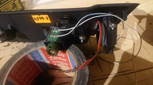

Ablagefach von hinten
Ich meinte den 12V Einsatz, der ist teilweise verchromt und wirkt etwas "stylisher". Das Licht bekommt man auch von oben diffus verteilt. Gibt halt immer mehrere Wege ...
Ahsoo.. der Einsatz liegt auch hier.. müsste man auf den Anzünder Umbauen können..

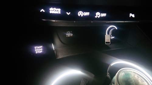

Hier nochmals bei Dunkelheit.. Am USB Stick erkennt man denke das alles dort liegende schön dezent beleuchtet wird.
Die USB Buchse leuchtet auch wenn der Stick eingesteckt ist.

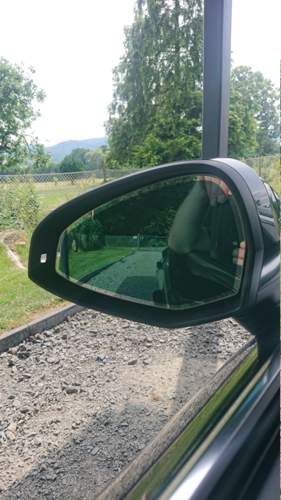

Heute die elektrisch anklappbaren Aussenspiegel mit Menüpunkt im MIB nachgerüstet.
Zugleich auf Elektrochrom Spiegelgläser umgebaut und codiert ... heut Abend mal schauen ob es fkt. mit meinem Midi Türsteuergerät 8W0 959 592H ... die Codierung hat er zumindest angenommen und die Aussagen ob es nen High-Stg. seim MUSS, sind ja zweideutig im Netz.
Drückt mir die Daumen ! :-)
Kannst Du auch am Tag testen, einfach die am Innenspiegel nach außen zeigende Fotozelle eine Weile zuhalten.
Das stimmt auch wieder :-) Wo im Spiegel sitzt eigentlich der Sensor, zwecks abblenden ?
@DVE schrieb am 29. Juni 2024 um 12:17:49 Uhr:
Es gibt 2 Fotozellen dafür. Eine wie beschrieben zur Außenseite hin, kann man von Außen auch gut erkennen. Die andere ist hinterm Spiegelglas, oben in der Mitte. Einfach auf die erstere zuhalten und nach einigen Sekunden werden alle Spiegel dunkel.
Funktioniert, hab nur den vordere Sensor verdunkelt und das Tageslicht hat den Rest gemacht. Dunkelt also auch mit meinem mittleren Steuergerät ab.
Wie ist es eigentlich wenn ich die hintere Scheiben töne, kann man den Wert dann anpassen oder is die Funktion ausser Gefecht gesetzt ?
@DVE schrieb am 29. Juni 2024 um 15:02:12 Uhr:
