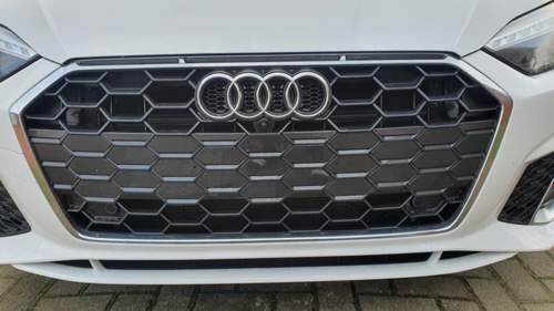

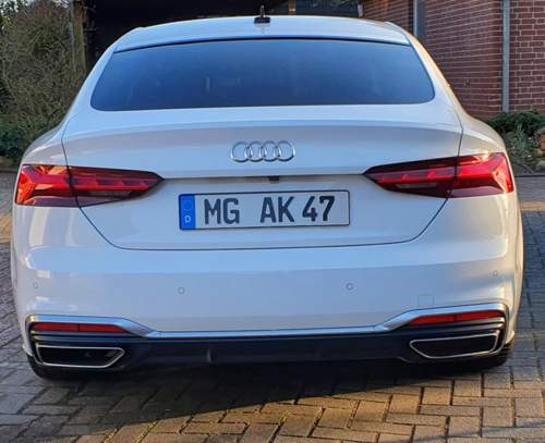

Wie viel mm baut die Ivality Version auf? Habe Alu-Kennzeichen und die mit doppelseitigem Klebeband befestigt. Relativ preiswert und hält bombenfest. Damit konnte ich auch die Höhe des Kennzeichens meinem Belieben nach anpassen, insbesondere hinten habe ich das tiefer.

Vorne mach ich mir da keine Gedanken, das ist gerade wie du sagst um die Höhe der Kennzeichen selbst zu bestimmen eine gute Idee, aber hält das denn auch vorne auf dem Wabengrill vom S5 ohne weiteres?

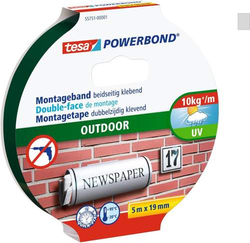

Keine Ahnung wie der S5 Grill blank konturiert ist, hab S-Line. Das Band ist von Tesa. Vor dem aufkleben alles gründlich mit Isopropanol entfettet.

An sich gute Idee.
Aber der Kleber hält nur auf Aluschildern, nicht auf 3D.

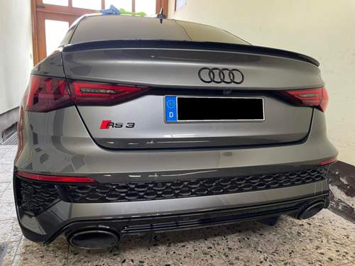

Ich hab an meinem RS3 die hier und bin damit sehr zufrieden:
https://www.amazon.de/.../ref=sr_1_3_pp?...
Bauen ein paar Millimeter auf (also das Kennzeichen liegt nicht 100% flach an), stört aber nicht.
Vom Rand des Kennzeichen bis zur Heckklappe sind es ca. 3 mm (geschätzt, nicht gemessen).
Die Platten zentrieren sich automatisch beim dranstecken, die Platten am Kennzeichen haben einen kleinen Rand der die Platten am Deckel umschließt in "eingerasteter" Position.
Hab die Magnete nur für hinten, vorne habe ich 2 Löcher ins Kennzeichen gebohrt und die festgeschraubt mit weißen Käppchen.
Kennzeichen hinten

@Lucky_Dani schrieb am 29. März 2024 um 13:48:25 Uhr:
Bauen ein paar Millimeter auf (also das Kennzeichen liegt nicht 100% flach an), stört aber nicht. Vom Rand des Kennzeichen bis zur Heckklappe sind es ca. 3 mm (geschätzt, nicht gemessen).
Schaut soweit ganz solide aus, wäre mir aber etwas zu hoch. Sollte aber auch mit diesem System tiefer möglich sein, wenn man es denn möchte.

Bin mir halt nicht sicher, ob der Kleber auf dem Kunststoff Material genau so gut hält wie auf einem Kennzeichen aus Alu.

Zu hoch ist relativ, ich habe die original Verschraubungspunkte von Audi genommen und die Löcher für die Schrauben an den Platten sind mittig.
Hängt also genau so wie es angedacht ist 🙂
Willst du es niedriger, bohr einfach ein weiteres Loch durch die Platten und schon hast du was du willst.

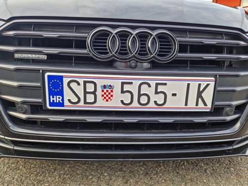

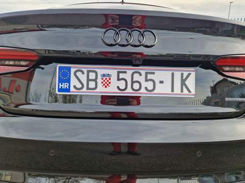

Auch der Schutzschwamm wurde von der Rückplatte entfernt. Die Vorder- und Rückplatte sind mit Patex-Silikon verklebt und halten problemlos

@bule schrieb am 29. März 2024 um 16:29:04 Uhr:
Hat der aktuell FL A5 (in meinem Fall S5) ebenfalls hinten diesen Schutzschwamm ab Werk?
Das wäre ebenfalls ne Möglichkeit meine 3D Kennzeichen zu befestigen, sollte ja sowohl vorne als auch hinten möglich sein beim S5 FL.
https://www.kennzeichenheld.de/.../
Hab nur die Befürchtung, dass das entfernen der Klebereste kein Zuckerschlecken wird, wenn man das Auto mal verkaufen möchte.
Alle Audi-Modelle verfügen über diesen Schutzschwamm. Beim Verkauf wird die Platte etwas erhitzt und zwischen Platte und Stamm Silikon eingelegt, sodass die Platte problemlos entfernt werden kann. Auch der überschüssige Kleber vom Blech lässt sich bei etwas Erwärmung problemlos entfernen
Der Schutzschwamm geht ruck zuck ab.
Hab mein Audi im Werk abgeholt und einige Stunden später diesen Schutzschwamm entfernt, konnte ihn rückstandslos einfach so abziehen 😁
Wenn er schon ein paar Jahre drauf ist, bißchen erwärmen und gut ist.
Danach einmal mit Politur drüber und fertig.
