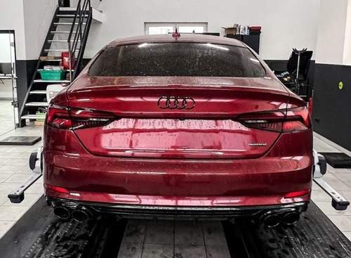

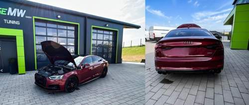

Was wurde geändert:
-20 Zoll Felgen in Schwarz Glanz
-Tieferlegung
-Umbau des Heck auf S5 mit Originalteilen
-Kühlergrill im RS-Design
-Seitenschweller und Blenden der ACC
-Sensoren in Schwarz Glanz
-Folierung diverser Chromzierleisten in Schwarz Glanz
-Schwarze Audi Embleme an Front und Heck
-Leistungsoptimierung (350PS, 720Nm durch Anpassung von Motor und Getriebesoftware)
-diverse Codierungen
-Adblue und DPF off
-Active Sound da wo vorher der Adblue Tank war
Es folgen noch dezente Spurverbreiterungen, lackieren der Bremssättel in Wagenfarbe und das Nachrüsten einer DWA für einen Quittierton zum ver- und entriegeln des Kfz. Die DWA soll dabei nicht zur Sicherheit dienen sondern nur für den Ton sorgen.
Ist ja schonmal eine Menge. Eine dezente schwarze Spoilerlippe für den Kofferraumdeckel würde wahrscheinlich noch gut passen.
Auch was für den Innenraum geplant?
@Rennfisch schrieb am 15. August 2023 um 11:20:57 Uhr:
Für den Innenraum ist bis jetzt nichts geplant da mir der Wagen so gefällt wie er ist. Habe für meine Vorstellung eine sehr sehr gute Ausstattung.
Mal sehen ob ich bei der nächsten Umbaumasnahme deinen Vorschlag mit der Spoilerlippe beherzigen werde.
Danke dafür.
Würde auch gerne mein Heck umbauen.
Hast du die Teilenummern für mich?
Wie viel hast du für den Umbau bezahlt?

Spoiler für S-Line mit AHK = 8W6807521K RU6
Blende1 = 8W0253825D
Blende2 = 8W0253826K
Halter1 für Blende1 = 8W6807347
Halter2 für Blende2 = 8W6807348
Benötigt werden außerdem neue Zierleisten für den Spoiler
Meine in Alufarbe (auch in schwarz erhältlich)
1x 8W6853257A 3Q7
1x 8W6853258A 3Q7
1x 8W6853551 3Q7
4x Clipmutter WHT006099 (für Blenden)
Die Teilenummern sind hier aus dem Forum.
Ich habe mir einen gebrauchten S5 Diffusor über Kleinanzeigen gekauft. Der wurde dann lackiert. Auch die Auspuffblenden kamen in Chrom und mussten lackiert werden. Alles in allem mit Einbau waren es ca. 750€
