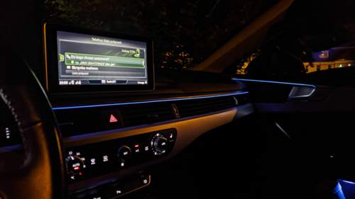

Vor einiger Zeit habe ich dafür eine Lamelle hinzugefügt 😉
Ambient
@Matiass schrieb am 29. September 2021 um 17:48:21 Uhr:
Wo gibts das muss das haben?
@BlackedoutA5F5
Lies mal ab Seite 76 in diesem Thread...
@BlackedoutA5F5 schrieb am 30. September 2021 um 15:33:19 Uhr:
Ich habe es bei aliexpres gekauft, der Zusammenbau dauert 30 Minuten 🙂

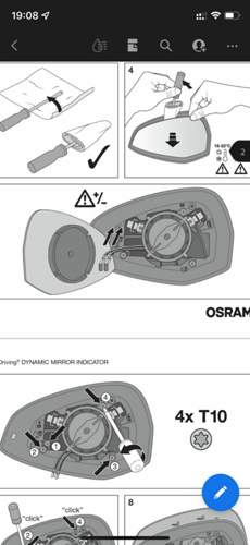

Eben wollte ich die OSRAM Dynamik Blinker montieren…
Nur, dass sich nicht das Glas entfernt, sondern ich plötzlich Glas, samt zerbrochenem Motorgehäuse von dahinter in der Hand halte….
Ja die Anleitung mit Schraubendreher ist etwas unglücklich. Ich habe ein Set Plastik Keile, einer hat einen 90° Winkel. Damit bekommt man die problemlos (und in einen Stück 😁 ) demontiert.
@Rennfisch schrieb am 2. Oktober 2021 um 20:26:46 Uhr:
Keine Sorge. Das habe ich auch damit gemacht.
Ich gehe da natürlich nicht mit einem Schraubendreher dran.
Hat nichts genutzt. Schrott nun.
Gibts einen Unterschied wenn man die beheizbaren und abblendenden Spiegel hat?… in den YouTube Videos ging das recht easy. Bei mir nicht.
Ist zwar jetzt zu spät. Aber am besten bekommt man die mit der Hand ( Handschuhe anziehen) ab. Einfach in eine Ecke drücken und gegenüber rausziehen. Man kann zur Sicherheit noch den Kunststoffrahmen abkleben. Unterschied in der Montage gibst da nicht . Wenn du abblendbare hast und die Gläser noch heil sind hast du Glück gehabt. (400€) den Motor könnte es als Ersatzteil geben; oder du holst ein gebrauchten Spiegelfuss und baust nur den Motor um
@Fargrin schrieb am 2. Oktober 2021 um 20:31:39 Uhr:
Der einzige Unterschied ist das zusätzliche Kabel und das ändert nichts an dem Ausbau. Ich hatte es exakt nach der Anleitung von Osram gemacht und es war völlig problemlos.
Allerdings besagt die Anleitung auch, dass es möglichst warm sein soll (ich hatte extra meine Garage dafür beheizt) weil kalter Kunststoff spröder wird und schneller bricht.
Angst hatte ich nur um die Gläser für 411 Euro / Stück 😎
