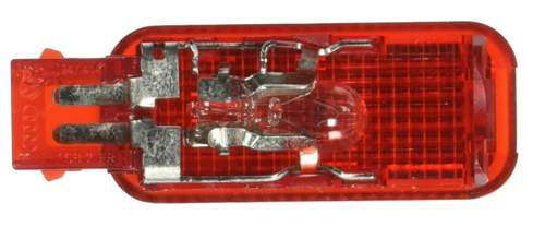

Original ist da 5W Glühobst verbaut. Die Fassung ist Glassockel. Dafür gibt es zwar auch jede Menge LED, aber die baulichen Gegebenheiten lassen keine LED zu, die großflächig über den gesamten Bereich des Reflektors abstrahlt. Von daher ist zumindest für jetzt das Glühobst keine so schlechte Wahl, fällt als solches auch nicht so auf. Die 5W Version habe ich übrigens durch 10W ersetzt, leuchtet schon ordentlich hell.

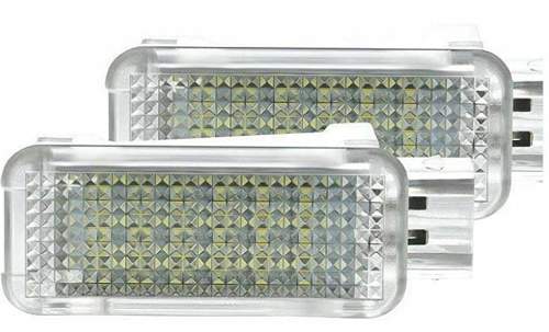

gibt doch genügend SMD Firlefanz für die normalen Fassungen, sogar mit entsprechenden Widerständen. Warum nimmst das nicht?
Na dann verlink mir bitte mal was - hab nichts dafür gefunden.
SMD + Fassungstyp deiner normalen Birne als Suchparameter, dann findest du sicher genügend in der Bucht oder bei Amzn
Auf dem Bild ist gut zu sehen wo die Glassockelfassung ist. Wenn man dort eine Platine mit entsprechender Fassung reinsteckt (habe ich getan 😉) bekommt man keine homogene Ausleuchtung. Rechts und die Mitte sind hell, das linke Drittel ist deutlich dunkler, weil da nun mal keine LED sind. Beim Glühobst verteilt sich das etwas besser und fällt weniger auf. Bei den LED aber fällt der Unterschied unschön auf. Es gibt sogar Türleuchten mit flächigen SMD rot leuchtend, aber eben nicht mit roten Reflektor. Ob man die transplantieren kann weiss ich, aber irgendwo ist dann auch mal gut 😁
Glassockel
SMD

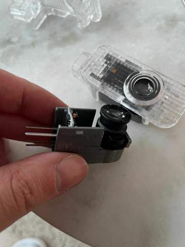

@Rennfisch schrieb am 2. Februar 2021 um 12:26:25 Uhr:
Klar. Was man da ansteckt ist ja egal.
Leider nicht kompatibel. Die China Dinger sind anders gebaut.
Ich bin ein idiot 🙂 hab bestellt ohne vorher nachzusehen

@icloud
Ich weiß nicht ob du die selben bestellt hast wie ich, aber meine hatten 2 Anschlüsse. Einen kleineren und einen größeren, bei mir war der größere passend.

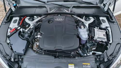

Hat jemand von euch am VFL schon diese Scheinwerferabdeckung links und rechts nachgerüstet?
Ebenso gibt es auch eine neue Form der Stopfen der Domöffnungen, das reduziert die Verschmutzungen ;-)
Wie so oft nix Dolles, aber als Freund von kleinen Verbesserngsdetails...
Abdeckung-motorraum-rechts-links

Hallo mischels,
die Abdeckungen für die Domöffnungen habe ich bereits. Sind top!
Wo bekommt man die Scheinwerferabdeckungen her?
Matthias
Die bekommt man direkt beim Freundlichen.
8W6 805 285 B links
286 B rechts.
Beide jeweils ca. 10€.

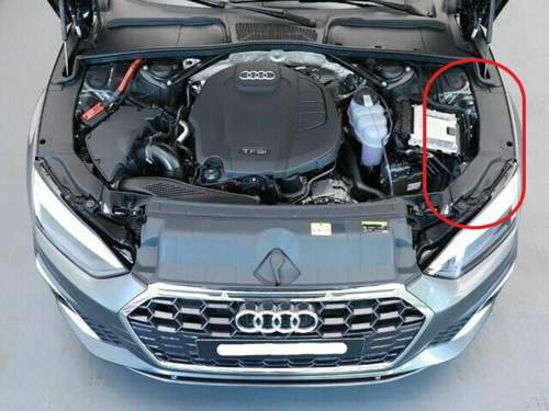

Probiere es gerne aus, schließe mich dann direkt an. Sind ja coole Teile. Wußte bis dato nicht, dass es sowas gibt. FL hat die wohl standardmäßige verbaut?
@emvier schrieb am 13. März 2021 um 20:38:35 Uhr:
Sieht wohl so aus ...
Abdeckungen
Ich werde die Teile heute abend bei Audi abholen, 2 x 10,30 € kann ich schon bestätigt. Danach kann ich
auch was über die Montage sagen und Vorher-Nachher Bilder einfügen - man wird ja dann sehen ob z.B. die jetzt vorhandenen kurzen Kunsstoffabdeckungen an gleicher Stelle ab müssen.
Die neuen Abdeckungen verdecken den Kotflügel vollständig und gehen bei den Scheinwerfern bis zur Hälfte.
Das wirkt aufgeräumt und lässt sich besser sauber halten, vor allem im Bereich der Scheinwerfer-Steuergeräte.
