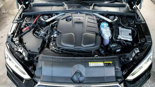

Die Teile passen wie Arsch auf Eimer in alle Aufnahmepunkte. Das Ganze sieht gut aus und die Gummifalz am Rand dichtet den Motorraum jetzt rundum perfekt ab. Ich bin zufrieden mit dem "Facelift". Die kleinen Abdeckungen kommen vor der Montage der Neuen, Größeren ab. Alles werkzeuglos in 3 Minuten erledigt und hält perfekt.

Eine Frage noch: Werden die Teile nur gesteckt?

Alle Aufnahmepunkte sind schon vorhanden, sowohl am Blech als auch in den Kunststoffteilen. Die Abdeckungen haben geriffelte Kunststoff/Gummi-Stifte,die sehr passgenau mit etwas Druck (Daumen oder Handballen reicht) bis Anschlag in die Aufnahmelöcher gedrückt werden und arretieren.
Dabei vorher checken, ob die Stifte auch wirklich mittig über allen Löchern liegen.
Zum Abmontieren müsste man dann entsprechend ordentlich daran ziehen.

Passen die eigentlich auch bei einem S5 VFL?
Ja da passen sie auch.
Ja, im S5 ist der betroffene Bereich gleich. Coupe oder Sportback spielt auch keine Rolle. Selbst im RS5 sollten die Teile in allen Varianten und Modellreihen ab 2016 passen...
Einfach mal den S5 vorne aufmachen, nachschauen und ggf. mit dem hier geposteten Fotos vergleichen ;-)
