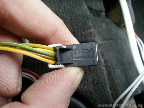

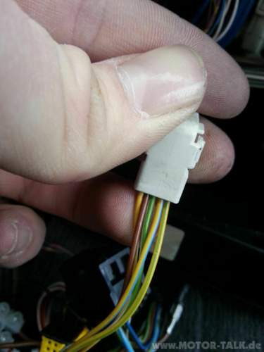

Sitze gerade bei bmw in Kassel, wegen nem anderen wagen der zum check is. Hab den meister gerade ma gefragt. Der hat auch keinerlei ahnung. Schon echt komisch. Kabel verfolgen wird jetzt auch schwer weil der Teppich logischerweise schon wieder drin ist. Ich werde nachher erstmal messen ob da Strom drauf ist wenn ich die zündung an mache. Wenn ich die Sicherung raus fliegen lasse weiß ich ja schon mal wo es zu gehört. Oder ist sowas nicht zu empfehlen? Also absichtlich nen kurzen provozieren.
Habe wieder etwas raus gefunden 😁 Hatte diesen weißen stecker auch noch liegen und wusste nicht wofür er ist. Habe jetzt rausgefunden das er für den kleinen schalter am Automatik getriebe ist. Habe zwar einen schalter aber es liegt auch schon der kabelbaum für das Automatik getriebe. auch im Motorraum neben dem sicherungskasten habe ich einen großen runden stecker offen der wohl auch für die Automatik ist. kann der große schwarze auch für Automatik sein? er passt auf jedenfall nicht in diese automatikwahlhebel blende. da wo bei mir der schaltsack ist...
Wp-20140119-005
Wp-20140119-009
