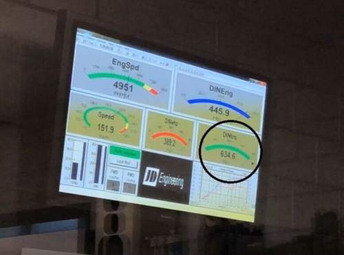

übrigens - Ich fahre aktuell 635Nm im V6T
Drehmoment V6T
Leistung V6T
