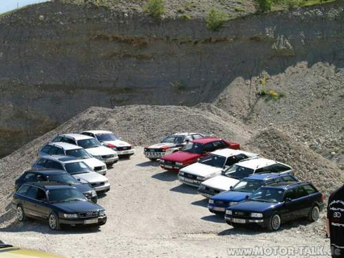

Ich nutze mal den Felgen-Thread um `ne Frage zu stellen.
Wer hat Informationen oder kann mir was über diese konkaven Felgen an dem S6 Avant vorn links sagen, Hersteller, Größe usw.?
Konkave-felge-c4-avant
