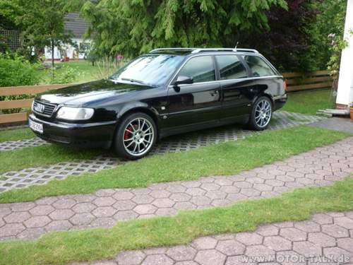

Anbei ein Bild wie ich mir einen silbernen Avant fahrwerkstechnisch vorstelle. 😉
Ist aber noch hoch . Da mußt du H&R Fedeern -3 nehmen . Beim Frontkratzer geht das , nur beim Quattro nicht wegen de Bodenfreiheit am KAT .

Wenn H&R dann die Federn fürs Sportfahrwerk! Die sind top!
Über pervers tief kann man sich streiten! gibt glaube 100/60 Federn für den C4....
finde die Tieferlegung beim A6 super...und will da auch nicht mehr runter! der S6 ist mit ähnlicher Tieferlegung und hat leider je nach Tankfüllung und Beladung Hängearsch...aber die B8 Dämpfer sind top!
