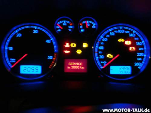

VW Passat B5/3B
seit heute steht bei mir in der MFA "Service in 3000km". Könnt ihr mir sagen was für ein Service das ist??? Ist das vllt. Öl-Service??? Ich habe irn.wie gehört dass, das ne Flex-Anzeige ist!! Aber ich weiß nicht was das ist!! Stimmt das überhaupt??? Was muss dann alles bei diesem Service gemacht werden??? Kann das dein das ich zum komplett Inspektion muss, weil ich hab jetzt auf dem Tacho ca. 84000 km drauf. Kann eig. nur VW Fehlspeicher alles Systeme der Eigendiagnose abfragen? Und wann muss das Öl der Haldes-Kupplung gewechselt werden? Und was ist eig die Haldex-Kupllung? Und im Serviceheft steht "Luftfiltereinsatz ersetzen und Gehäuse reinigern", heißt Luftfiltereinsatz jetzt dass man den Luftfilter ersetzten muss, oder wie ? Das sind Fragen über Frage, aber ich hoffe ihr könnt mir helen;-) Ich habe ich ein Bild angehängt. Es ist ein Passat Variant 3BG; Baujahr: 09/2003; 74kw/101PS. Danke

Eine Haldexkupplung gibt es beim Allrad also bei deinem nicht.Warscheinlich hast du Longlife service der ist variabel ist aber egal.Normal ist bei 90000Km ein Großer Service fällig egal ob Longlive oder Normal das heißt alle Filter Ölwechsel und so und wenn´s micht nicht täuscht auch noch der Zahnriemen bin mir da aber nicht sicher steht aber in deinem Serviceheft

(ich gehe jetzt vom "longlife service" aus, dann müsste er erst zwei mal bei der insp. gewesen sein)
bei der serviceanzeige geht es in erster linie um den ölwechsel, die restlichen zusatzarbeiten werden dann nach serviceheft erledigt luftfilter alle 60.000km also erst  beim nächsten service wieder (wenn er beim 2. service bei ca.60.000km gewechselt wurde).
nimmst am besten dein serviceheft zur hand und schaust auf den ersten seiten nach was (bei deinem motor) wann fällig ist, und danach schust du auf den hinterren seiten wo "durchgestempelt" wird was wann gemacht wurde, so findet mann es am besten raus.
öl in der halldexskupplung kannst du wechseln wenn du eine findest 😉 , hat dein passat nicht ist nur bei 4-motion (allrad) modellen mit quer eingebautem motor der fall (golf, passat 3c, audi TT,...)
fehlerspeicher kann eigentlich jede werke mit der entsprechenden ausstattung auslesen, oder du machst es selbst mit vag.com (ca.250€)
unterm strich müsste jetzt nur ein ölwechsel bei dir fällig sein, ggf. bremsflüssigkeit, ggf. dieselfilter entwässern.
wann dei deinem motor der zahnriemen fällig ist weis ich jetzt nicht aus dem stehgreif, aber ich würde dir unabhängig von der laufleistung beim nächsten service (wenn ich von dem aktuellen fahrzeugalter und der laufleistung ausgehe ca. 1,5-2jahre) aufgrund des alters zu einem wechsel des zahnriemens und der wasserpumpe raten.

Also der Luftfilter ist ein Papierfilter und ist ca.300x300x40mm groß und sitz in einem Gehäuse.Der Filter wird komplett gewechselt und ist nicht teuer:Original zwischen 17 und 20 Euro Zubehör so 10-13 Euro

ERSETZEN heisst weg mit dem Teil und ERSATZ besorgen. Heisst neues Teil.
Ja , nee ich weiß schon was ersetzen heißt, aber was meint VW mit "Luftfiltereinsatz" meinen sie damit den "Luftfilter" oder ist ein Luftfiltereinsatz was anderes? Und muss jetzt bei diesem Service die Zahnriehmen gewechselt weren?

Deine Anzeige zeigt Dir einen Zwischenölwechsel an.Das heist Du musst das Öl wechseln.Bei 90000 ist dann das Service,könntest auch jetzt das Service schon mitmachen und einen Termin und Wartezeit sparen.Der Luftfiltereinsatz ist der Luftfilter.Zahnriemen wird eine Sichtprüfung gemacht ob er schon gewechselt wird oder nicht.Es gab welche die schon bei 90000km gewechselt werden,aber das wurde erhöht auf 120000km.Wie es bei Deinem ist sagt Dir Dein Freundlicher nach der Fahrgest.nr.
