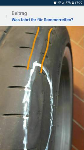

Habe heute die neuen Winterräder montiert und mir bei der Gelegenheit mal die Sommerpuschen genauer angesehen, weil ich in letzter Zeit immer so ein komisches Rubbeln während der Fahrt festgestellt hatte, insbesondere nach längerer Standzeit von mehreren Tagen. Es sind Dunlop Sport Maxx RT2. Das Ergebnis kann man wohl auf dem Foto halbwegs erkennen. Der Reifen hinten links hat auf der Innenseite eine ziemliche Macke. Da habe ich oder der Vorbesitzer des Wagens wohl mal einen Bordstein unsanft mitgenommen.
Also müssen in absehbarer Zeit neue Sommerreifen in 245/40 ZR18 97Y XL her. Ob mit oder ohne MO-Kennung ist mir ziemlich egal. Habe nun schon einige in die engere Wahl gezogen und würde gerne mal von Euch erfahren, ob ihr von der folgenden Auswahl einen Reifen überhaupt nicht empfehlen könnt, und wenn ja, warum:
Ich denke nicht, dass das eine Beschädigung vom Bordstein ist.
Das hatte ich mit meinen letzten Reifen auch, dass die innen dieses Schadenbild hatten. Aber nicht ringsrum, sondern von kaum sichtbar bis Gewebe fast durchkommend war alles dabei. Vermutlich durch den Sturz hinten wird der Reifen innen mehr belastet. Ist beim 212 als auch 213 schon oft von berichtet worden.
Hier habe ich die Linie markiert, wo sie irgendwann "aufbrechen"
Linie
Ich hätte die Dunlop Sport Maxx TR2 vom Vorbesitzer auch gerne noch länger gefahren, zumal die Reifen im allgemeinen noch ein Profil von gut 4mm aufweisen. Wie es zu der Beschädigung gekommen ist, kann ich leider nicht sagen. Hatte den Reifen sogar kurz vor dem Sommer noch zum auswuchten gebracht, weil beim Kauf keine Gewichte an der einen Felge waren, was ich schon etwas komisch fand. Auch beim Wuchten hat man keine Beschädigung, nennenswerte Unwucht oder Höhenschläge festgestellt.
Das Gummi ist richtig weich an der Stelle (siehe Foto weiter oben). Da hat sich das Gummi innerlich wohl von der Karkasse gelöst. Der vordere rechte Reifen wurde auch schon in Mitleidenschaft gezogen, da durch die Unwucht bzw. den Höhenschlag hinten links wohl die Niveauregulierung etwas nachgesteuert hat. Der Wagen stand meist hinten links auch ca. 0,5 - 1 cm höher als rechts. Beim fahren musste ich immer leicht nach links gegenlenken und demzufolge ist vorne rechts das Profil auf der Innenseite auch deutlich abgenutzt.
Wollte eigentlich mal eine Achsvermessung machen lassen, aber nach dem Wechsel auf die neuen Winterräder ist jetzt auch das Lenkrad plötzlich wieder exakt gerade und das Niveau hinten hat nur noch eine Abweichung vom 2-3 mm.
Was so ein Reifen alles ausmacht, ist schon enorm. Was hätte da alles passieren können bei unserer Urlaubsfahrt einmal quer durch die Republik mit vollbeladenem Wagen, möchte ich mir gar nicht ausmalen.
Aber nun gut. Die neuen F1 Asy5 sollten in den nächsten Tagen geliefert werden und dann ist das Thema erstmal durch. Sicherheit geht immer vor auch wenn das Portemonnaie dafür mal wieder leiden muss.
@nicoahlmann schrieb am 11. Oktober 2021 um 17:26:35 Uhr:
Okay, danke für den Tipp. Hatte ich hier im Forum noch nicht wahrgenommen. Könnte auch sein, dass der Vorbesitzer über längere Zeit mit zu wenig Luftdruck gefahren ist. Dann kann sowas vielleicht durch das Walgen den Gummis kommen.
Hatte ich damals nach dem Kauf meines S211 auch. Allerdings sah man die Beschädigung nur von innen im Reifen nach der Demontage von der Felge. Von außen war da nichts erkennbar.
Hier sieht man es tatsächlich außen. Ja die Linie habe ich gesehen. An der weiß markierten Stelle ist es fast beim durchbrechen.
