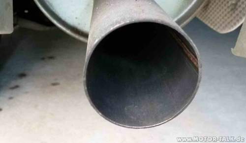

Hier nur mal zum Vergleich ein Bild vom Endrohr DACIA 1,6 MPI ,
wie schon geschrieben 2,5 Jahre - meine Frau fährt fast nur Kurzstrecke !
Ich stell mir die Frage - wie und wo kommen die guten Abgaswerte beim
1,2 TSI BlueMotion zustande ???
Wenn ich ein Endoskop hätte könnte ich beweisen, dass bis zum Nachschalldämper
alles so sauber ist und glänzt.

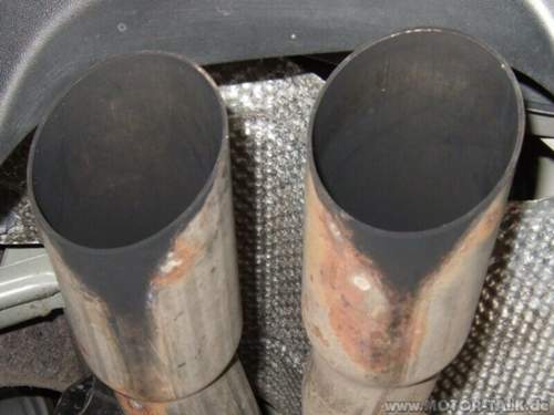

Sehen will. 😉 Zum Vergleich ein Bild von meinem 1.4 TSI Twin.

Ich habe noch keinen TSI ohne Ruß gesehen, auch keinen 1.2 TSI BMT. 🙁 Vielleicht melden sich daher wenige zu Wort.
Wenn ich einen TSI ohne Ruß sehe, kann ich daraus folgern, dass dieser sparsam bewegt und somit nicht getreten wurde?

TSI Ruß am ESD
Also ich weiß nicht, bei mir siehts exakt so aus wie bei myinfo, und bei meinem ersten Nachbarn auch und beim zweiten auch, hab extra nachgeschaut.
