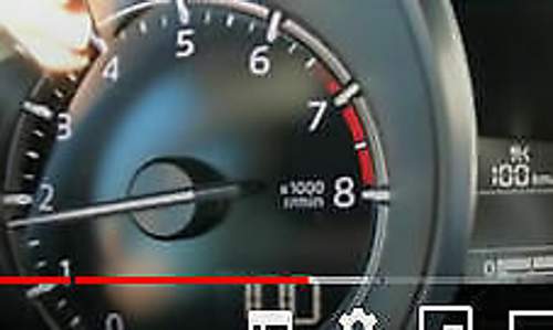

du kannst das getriebe schon einbauen, musst dann halt damit rechnen, daß du im größten gang nicht mehr die höchstgeschwindigkeit erreichen wirst, dann brauchst du den vorletzten oder gar den vorvorletzten...es gibt am markt durchaus ein paar fahrzeuge, welche als diesel und als benziner das exakt gleiche getriebe (inklusive endgetriebe) haben...der BMW 320i / 320d als g20 wäre so ein fahrzeug
nebeneffekt: Verbrauch wird geringer. Drum werden die getriebeauslegungen tendenziell immer länger, die gangsprünge immer größer...getriebe von diesel, - als auch benzinmotoren werden sich immer ähnlicher. Ein Mazda 2 mit 1,5 - saugbenziner dreht bei 100 kmh deutlich unter 2000 umin, das wäre früher undenkbar gewesen.
Mazda 2 g90
