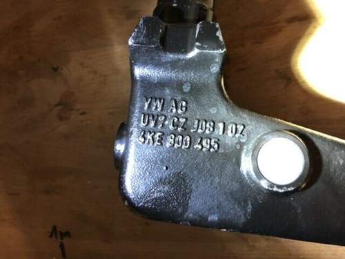

Wasn der D-Wert und wo finde ich ihn?
Das ist der technische Belastungswert der Kupplung und ist irgendwo auf derselben eingestempelt, irgendwas wie z. B. 10,9kN
ok, aber reicht es nicht zu wissen dass er 1,8 t ziehen kann ( gebremst)
Nein, das ist ja der Punkt. Ich weiß das er 1,8to ziehen darf, ich müßte aber wissen, was er technisch ziehen kann.
Zumindest diese hier hat einen D-Wert von 13kn:
https://www.aukup.de/.../Anhaengerkupplung-Audi-E-Tron::6883.html
diese hat auch 13 kN
https://www.kupplung.de/...ange-von-unten-gesteckt-165660-39213-1.html
Das würde also theoretische ~2,4t Anhängelast bedeuten, richtig?
Knapp, wenn man die Summe von Anhängelast und Stützlast nimmt. Wenn Die originale von Audi auch 13kN hat wäre das für meine Zwecke ausreichend.
warum?
Weil ich im Notfall (Beide Pferde müssen in die Klinik) etwa 2,2to am Haken hätte.
Kam bisher zum Glück noch nie vor und bleibt auch hoffentlich so, aber wenn er das im Falle Wenn packen würde, müßte ich -nachdem BMW meinen X5 Hybriden mal eben um 4 Monate nach hinten verschoben hat- doch noch mal über den E-Tron nachdenken.
Wenn es doch blos an der A1 zwischen Bremen und Münster schon irgendwo einen Ionity Lader gäbe, das würde die Sache dtl. erleichtern.

Ich weiß nicht ob da oben steht was ihr braucht aber das ist die einzige Info auf der original AHK die ich gefunden habe.
Liebe Grüße
Nochmal das Foto der AHK
Vielen Dank, scheinbar schreiben die nur die Teilenummer drauf.
