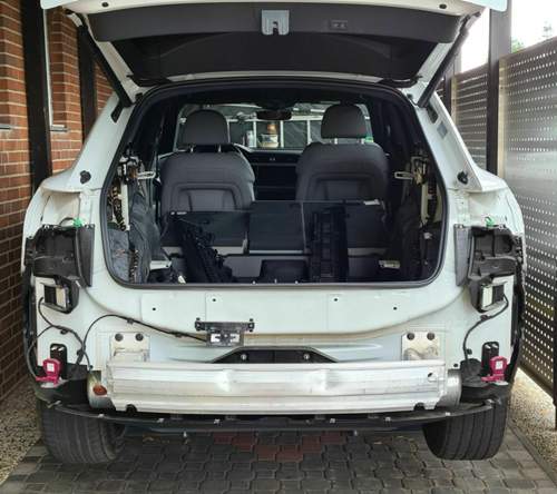

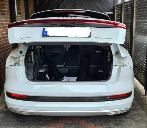

Ich habe letztes Wochenende bei meinem e-tron mit Vorrüstung eine original Audi Kupplung selbst eingebaut. Dafür muss man die Seitenverkleidungen ausbauen und dafür den Stecker für die 12V Steckdose abziehen. Ich gehe also davon aus, dass der Stecker schlicht und einfach vergessen wurde wieder draufzustecken.

Am meisten Aufwand war es die hintere Stoßstange abzubauen. Vor allem deshalb, weil wir (ich habe das zusammen mit meinem Schawager gemacht, der KFZ-Meister ist) erst einmal evaluieren mussten, wie genau die Stoßstange abgeht. Relativ einfach war es die Heckleuchten und die Verkleidung im Innenraum abzubauen. Natürlich hat bei uns alles etwas länger gedauert, da wir sehr vorsichtig vorgegangen sind.
War alles Plug an Play oder mussten Kabelbäume aufgetrennt werden?
Das würde ich auf keinen Fall sagen. Zum Glück hat mir der nette Mann vom Teileverkauf eine Installationsanleitung ausgedruckt. Ohne die, wäre es sehr schwer bis unmöglich geworden. Tatsächlich musste man Pins aus zwei Steckern ausknipsen und durch Pins im mitgeleiferten Kabelbaum ersetzen. Obwohl ich eine Vorrüstung für die Anhängerkupplung habe, musste man den gesamten Kabelbaum von der Steckdose bis zum Anschluß in der rechten Seite im Kofferaum selbst verlegen. Ehrlich gesagt, finde ich das eine Unverschämtheit von Audi, das bei Vorrüstung der Kabelbaum nicht schon liegt und angeschlossen ist. Wofür bezahlt man eigentlich bei der Vorrüstung. Selbst die Stromanschlüsse mussten nebst Sicherung erst noch montiert werden.

Yep, jetzt muss ich auch zum codieren auch noch zu Audi. Der dazugehörige Freischaltcode ist zwar Bestandteil des Bausatzes, man muss aber mit dem Audi-Tester online sein, damit man den Freischaltcode anwenden kann. Zusätzlich dazu, muss nach Abbau der hinteren Stoßstange auch der Side Assist neu kalibriert werden. Am 5.08 habe ich den Termin. Das ist für mich das größte Ärgernis, dass ich da jetzt auch noch zum codieren muss. Interessanter Weise funktioneirt die Anhängerkupplung schon vollständig, sogar das Blinken wird vorne im Virtuellen Cockpit angezeigt. Das Codieren ist wohl nur eine weitere Hürde, damit man das blos nicht selber macht.
