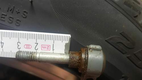

ich gebe zu bedenken, dass die vorderen nicht einfach durch Standard ersetzt werden können. Die Schraube ist länger, weil sie durch den Traglenker geht. In der Regel ist der serienmäßige Kugelkopf verrostet und kann so nicht weiterverwendet werden. Wie GtheRacer schon zwei Beiträge vorher geschrieben hat, müssten die Gewinde verlängert werden.
Arnd
Arnd hat Recht, auch bei den KoppelStangen aus der Bucht, sind die KugelKöpfe vorne mit dem langen Gewinde nicht dabei. Muss man sich selber verlängern.
Die alten verrosteten zu verwenden ist sinnfrei.

(... am vorderem Lenker wird aber das Gewinde zu kurz sein - da muss man zaubern und verlängern).
Hast du zufällig ein Maß, auf welche Länge das Gewinde verlängert werden muss?
Die alten Kugelköpfe werden natürlich nicht weiter verwendet
Um die Stärke des unteren Lenkers
Im Bild siehst die Gesamtlänge des Gewindes vom unteren Kugelkopfes, gemessen vom AnlagePunkt am Lenker.
Blöd fotografiert, sind 31mm

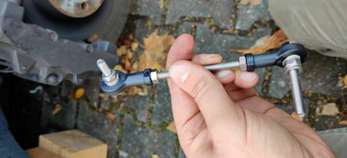

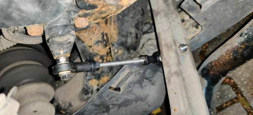

Hallo zusammen, Hallo Arnd,
danke für die super Idee, habe es in einfacher Version, erstmal für vorne rechts, nachgebaut. Statt alles zu drehen eine Gewindestange für die Verbindung, M6x30 für die Befestigung am Sensor oben und M6x50 für die Befestigung unten verwendet. Und ein paar Beilagscheiben und Klemmuttern.
Hier nochmal die Gelenkköpfe: https://www.igus.de/product/160
V4A Gewindestange: https://www.ebay.de/itm/273679537717?var=573196650992
V4A Sortiment: https://www.ebay.de/itm/282511902775?var=581669311879 (scheinbar gerade nicht mehr vorrätig)
@grillteller: ich hoffe die Konstruktion funktioniert bei dir noch, die ersten km hat sie bei mir shconmal überstanden. Danke jedenfalls für die Idee!
Tobias
Gestänge vorne rechts Nachbau
Gestänge vorne rechts eingebaut
Hi Tobias,
mein Gestänge ist nach wie vor montiert und funktioniert einwandfrei. Nach diesem Winter werde ich wissen wie dauerhaft die Lösung ist. Über die Funktion mach ich mir keine Gedanken. Ich frage mich nur, ob das Gestänge, wie von mir angenommen, ohne jede Schmutzeinlagerung über den Winter und durch Wasser und Salz kommt. Und selbst wenn nicht, die Köpfe kosten nicht die Welt und sind fix gewechselt.
Deine Lösung funktioniert natürlich auch, ist preiswerter und schneller. Nachteil ist allerdings, dass die Kugelköpfe für einen Achsdurchmesser von 6mm vorgesehen sind. Ein M6-Gewinde hat jedoch einen geringfügig kleineren Durchmesser. Somit wird das Gestänge über kurz oder lang etwas Spiel bekommen und der Sensor wird in einem kleinen Bereich unpräzise angesteuert. Ob das in der Praxis relevant ist, sei allerdings mal dahingestellt.
Arnd
@grillteller schrieb am 11. November 2019 um 14:49:14 Uhr:
Hallo Arnd,
danke für den Hinweis, über genau das habe ich mir auch Gedanken gemacht. Ich habe die mit einer Klemmmutter einfach an den Kugelkopf angeknallt, das hat dem Kugelkopf keinen Schaden getan und Spiel hat es auch keines mehr. Wie du sagst, wird sich zeigen, ob es sich bewährt oder lockert. Und ja, das Teil ist super wartbar, im Zweifel die Mutter nachziehen oder doch den Teil aus Stangenmaterial machen. 🙂
Tobias
Kurze Rückmeldung: Heute habe ich meine Bremsen vorne gemacht und bei der Gelegenheit auch das selbstgebastelte Gestänge inspiziert. Ist jetzt ziemlich genau ein Jahr drin. Alles gut soweit. Spielfrei, leichtgängig und natürlich kein Rost wegen Edelstahl. Hat sich also gelohnt.
Arnd
