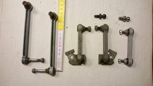

ich habe mich mal rangesetzt und die Gestänge durch die Gelenkköpfe ersetzt. Eingebaut habe ich sie noch nicht. Ich will sie mit den Achskoppelstangen und den Sommerrädern zusammen tauschen. Ich will den direkten Vergleich zum jetzigen Zustand haben. Aber dafür sollte es etwas wärmer sein. Und fragt mich bitte nicht nach dem Preis. Kann ich leider nicht abschätzen, da ich die für die Achsen nur das Material bezahlen musste. Ganz vorsichtig ca. 100€ alles in allem.
Für Nachbauinteresserte ist alles beigefügt.

Ja, das ist ja bekannt. Die kenne ich, will aber meine eigenen aus Edelstahl ....macht doch auch mehr Spaß an der Kreation dieser..
Gruß Gerhard
Meine sind aus Edelstahl (inklusive der Muttern) - lediglich die Kugelköpfe sind aus Aluminium. Obwohl sich Edelstahl und Aluminium normalerweise nicht so gut vertragen in Verbindung bei Verschraubungen hatte ich bisher noch keinerlei Probleme was die Gangbarkeit und Haltbarkeit betrifft.
Ich wollte auch Niemandem den Spaß am konstruieren und/oder verbessern nehmen, ich dachte nur ggf. hilft eine solche Vorlage ja beim erstellen der perfekten Bauteile dann. 😉

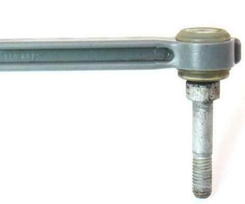

Die kenne ich. Aber wie funktioniert das bei dem langen Teil?
Lange Schraube

Klar - habe ich auch schon dran gedacht. Wäre aber zu einfach und zu wenig individuell. Nein - Spaß beiseite.
Ich möchte gerne ganz auf die Kugelköpfe verzichten und einfach mal schauen, was als Ergebnis an Komfort herauskommt. Oder auch nicht.

den Versuch ist's wert, ich hab meine auch schon saniert natürlich aus VA.
Der Achsabstand der langen, vorderen ist 130mm und die hinteren 70mm. Das Problem bei den hinteren ist das sie vernietet sind, ich hab sie noch nicht eingebaut weiß also nicht ob die Mutter im Weg ist oder nicht. Alle Schrauben M6*12 bis auf die beiden langen M6*30.
Vieleicht hilft es Dir
LG Günther

Die Kunststoffpfannen welche die Kugelköpfe aufnehmen sind fettgefüllt. Manchmal dringt Wasser ein, die Kugelköpfe rosten, quellen auf und gehen schwer (an einem Niveaugeber hatte ich sogar ein gefressenes Lager). In diesem Stadium mag WD40 kurzfristig Abhilfe schaffen, im Normalfall wäscht es das Fett eher aus. Wenn also WD40 'was bringt' dann würde ich eher an einen Austausch denken.
Eigentlich ist es ja eine Frechheit von VW wegen ein paar gesparter Cent ein so wichtiges Bauteil, das zudem ständig mit Salz und Wasser besprüht wird, nicht in Edelstahl zu fertigen!
