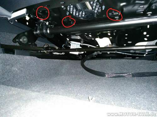

OK, habe mich mal nebens Auto gelegt und ein Bild vom Fahrersitz gemacht. Ich finde darauf alles, aber nix wo das Fach einrasten könnte.
Siehst du da was Ravenous666?
Schaut das so aus wie bei dir?
Ich schaue nachher mal nach, aber die beiden viereckigen Öffnungen für die hinteren Punkte meine ich bei Dir zu sehen.
Du musst mal flacher direkt unter dem Sitz ein Foto machen. So ist der Winkel irgendwie schlecht um es einwandfrei sagen zu können.
Hier nochmal zwei Bilder zur "Auswertung" 🙂
Danke schonmal !
Ist zwar immer noch nicht der richtige Blickwinkel, aber ich habe die Befestigungspunkte mal markiert.
Der 4. Punkt ist nicht im Bild
Img-20161107-192355
OK, besten Dank!
