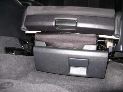

So, mal was Neues zu diesem alten Thema.
Weil es mich auch tierisch genervt hat, dass das Handschuhfach bereits mit der Bordmappe fast voll ist, unter dem Fahrersitz aber viel ungenutzter Platz vorhanden wäre, hat mich das Thema nicht in Ruhe gelassen und ich habe eine Lösung gefunden!
Plug & Play ohne Gebastelt und alles mit Originalteilen.
Ich hatte einen TT 8S zur Probefahrt bekommen und der hatte die Bordmappe unter dem Fahrersitz. Ein netter User aus dem TT 8S Forum hat mir die Abstände der Befestigung an seinem Auto ausgemessen und ein Abgleich ergab, dass es am S-Line Sportsitz im 8V identisch ist. 8S und 8V Sportsitz haben die gleiche Sitzunterkostruktion.
Also Teile besorgt und heute eingebaut.
Benötigt werden:
1x Ablage (Halter) 8S0882639
2x Schraube N90737101
2x Clipmutter N90088003
Anbei die Fotos:

So, Einbau abgeschlossen. Hätte gerne ein paar Bilder gemacht, aber es geht so eng und dunkel zu, das man schon drei Hände bräuchte für Torx-Dreher, Schraube und Taschenlampe. Und das Ganze kopfüber im Fußraum :D
Aber der Ablauf ist so wie Ravenous666 geschrieben hat. Das Fummeligste ist die Steck-Mutter in dem kleinen Ausschnitt neben dem einheitlichen Schraubenloch rein zu stecken.
Als Tipp:
Eine Lange Schraube im selben Durchmesser in die Mutter schrauben, dann kann man das Ding wenigstens ordentlich festhalten und positionieren. Wenn es dann in Position ist, mit einem Schlitz-Schraubendreher die Mutter von hinten "anschieben" und die lange Schraube rausdrehen.
Das eigentliche Fach hinten in die Aussparung stecken und nach vorne ziehen, dann mit einem Kurzen Torx-Schrauber die zwei Schrauben festziehen.
Fertig.
Hat bei mit ca. 30 Minuten gedauert, bis alles fertig war. Ist halt Fummelarbeit.

Danke Ravenous666 für die tolle Lösung! Hab die Teile bestellt und es vorhin eingebaut. Montage ist überhaupt nicht erwähnenswert, so leicht ist die ;)
Nur find ich die Halterung an sich nicht soooo perfekt auf die Mappe abgestimmt. Die "Rastnasen" sind relativ scharfkantig und zudem drücken diese zwei "Längsstreben" auf die Mappe und hinterlassen so einen Abdruck. Ich denke mal auf Dauer... Aber was solls, Jammern auf hohem Niveau, hauptsache mehr Platz im Handschuhfach :)

Endlich bin ich auch dazu gekommen das Fach einzubauen.
Habe es jedoch ein wenig anders gemacht, weil ich nicht sehen/fühlen konnte, wo die Klammern reinkommen.
Also eine Vielzahlnuß genommen und die vier Schrauben der Sitzschiene fix herausgedreht und den Sitz komplett nach hinten gekippt. Dann kann man sehr gut sehen, wohin die Klammern gehören und kann das Fach sehr gut fixieren.
Danach mal die Gelegenheit genutzt und die engen Stellen auf dem Teppich ausgesaugt, bevor der Sitz wieder verschraubt wurde.
