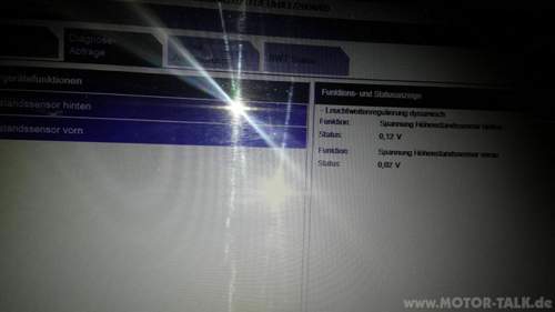

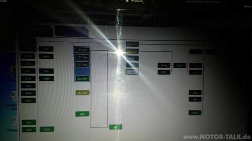

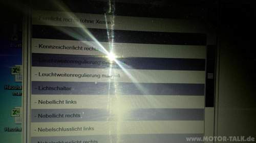

Hallo leute,
habe heute endlich mal zeit gefunden das problem mit dem kurvenlicht in angriff zu nehmen. Leider hab ich von euch das gesagte steuergerät nicht drinnen oder es heist anders. Ich habe nämlich kein ALC steuergerät drinnen.
Wenn ich ins LM einsteige habe ich ansteuerungsmöglichkeiten von den ganzen lichtern. Aber nicht von den schwenkmotoren.
Was mir aber aufgefallen ist, wenn ich die werte von den höhenstandssensoren abrufe, habe ich bei einen 0,12V, und beim anderen 0,02V.
Passt das so. Muss da nicht 12V oder mehr sein, wenn zündung an ist?
mit inpa kann ich derzeit nicht auslesen, da bei dem läpi wo inpa drauf läuft der akku defekt ist. Und vom 1. Stock der wohnung ein verlängerungskabel mit 50m ziehen ist auch ned grad das optimale 🙂
Habe auch ein paar fotos gemacht. zwar ist die quali bissl schlecht, aber man erkennt doch noch was.
Chris
Na entweder hast du ein ALC Steuergerät oder deiner ist nicht Baujahr 02/2005, verwechselst du auch nicht EZ mit Bj.?
Bei Inpa sind manche Funktionen die man unter Ansteuern erwartet dann doch unter Status zu finden.
Tatsache ist, mit Inpa geht es.
Zu deinen Fotos: sorry aber ich musste lautstark lachen 😁 du weisst schon dass man einen Screenshot machen kann mit der Tastenkombination STRG+Druck bzw.ALT+Druck, oder mit dem SnippingTool unter Windows7+8

Achso ja. Was is mit den Spannungen an beiden sensoren. ist diese normal was da anliegt bei zündung an. Oder nicht. Könnt ihr mir da auskunft geben?
Chris
