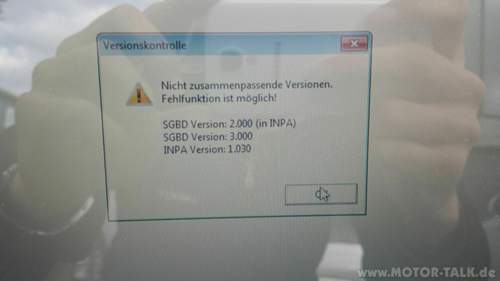

Hallo leute,
hab heute meinen wagen mit inpa ausgelesen. und habe auch probiert das ALC steuergerät zum ansteuern. Nur bekomme ich folgende fehlermeldung. Siehe anhang. Was bedeutet diese.

20140222-161810

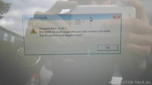

Und wenn ich ein anderes steuergerät ansteuern probiere. Kommt diese fehlermeldung.
Was bedeutet diese, und wie bekomme ich diese weg, sodass es ordnungsgemäß funktioniert??
grüße
Chris
20140222-161710
grüße
Chris
Zu dem Fehler, den darst mal ignorieren, hat mit Deinem eigentlichen Problem nix zu tun.
Aber was es mit den anderen problem auf sich hat. Kannst mir nicht sagen, oder?
grüße
Chris
Der andere Fehler bedeutet lediglich, falls Du ALC hast, daß das SG per Diagnose nicht erreichbar ist, weil z. B. defekt, nicht gesteckt,... .
Weiß gerade nicht, ob der E6x das ALC pro SW hat, oder als zentrales SG.
Falls er es pro seite hat, können ja nicht beide gleichzeitig ausfallen.
Muss morgen mal schauen obs eventuell eine sicherung für dieses zeugs gibt.
grüße
Chris
Bis 09/2005 ist das ALC hinterm Handschufach, danach übernimmt das LM dessen Funktion.
Scheint wie schon oben erwähnt dass dein ALC defekt ist.
Den zweiten Fehler ignorieren...bzw.auf OK klicken und gut ist...hat keine Auswirkung auf deinen Fehler mit ALC.
Unterm Scheinwerfer ist jweils ein SMC untergebracht, aber wenn dein ALC nicht reagiert...

hab den wagen jetzt doch zu BMW gegeben um den Fehler suchen zu lassen. Ich habe leider keine zeit gehabt das ich mich damit beschäftigt hätte. Aber es ist so wie ich und ihr es vermutet habt. Das steuergerät was hinter dem Handschuhfach ist ist defekt. Alles drum und dran kostet 280 euro. Fehlersuche, steuergerät tauschen, und das codieren.
