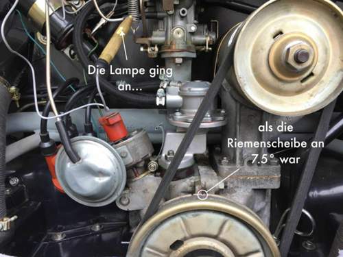

Zum Zündzeitpunkt:
Da ich in meinem alten Kopfer diese Prüflampe entdeckt habe, dachte ich, ich überprüfe einfach den Zündzeitpunkt und falls notwendig stelle ich es ein. Vorher natürlich in den schlauen Bücher und im Netz reingelesen. Zum Überprüfen habe ich nicht den Verteiler gedereht, sondern die Riemenscheibe rechtsgedreht, kurz vor 7.5° (mittlere Kerbe bei mir) sehr langsam gedreht, und genau in dem Moment als die mittlere Kerbe auf der Fuge war, ging die Prüflampe (zwischen Klemme 1 an der Zündspule und Masse) an. Das hat mich dazu bewogen, den Zündzeitpunkt für richtig zu betrachten. Oder meint Ihr, es war zu ungenau und ich sollte es doch so machen, wie es in den Bücher steht? Also Riemenscheibe auf die 7.5°-Kerbe, Zündung an, Verteiler lösen, etwas in Uhrzeigersinn drehen bis die Lampe ausgeht, dann zurück drehen bis die Lampe gerade aufleuchtet, dann Verteiler mit Schraube festziehen und fertig.

Zum Zündzeitpunkt:
Ich weiß nicht, wie Du auf die Idee kommst, daß zum Prüfen des ZZP der Verteiler zu drehen ist!?! Den Verteiler drehst Du zum Einstellen!
Du hast geprüft, indem Du den Ist-Zustand kontrolliert hast und hattest Erfolg. Erledigt.

@Naxel63 schrieb am 10. September 2020 um 16:11:48 Uhr:
Zum Zündzeitpunkt:
Jawohl! Verstanden!
Erfolg zu hören ist klasse! 🙂
