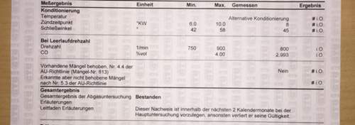

Was ich mich allerdings frage, ist, wie hat der TÜV-Mann letze Woche den Zündzeitpunkt und den Schließwinkel gemessen? Ich kann mich nicht erinnern, dass er hinter dem Auto mit irgendeiner Pistole oder sonstigem Zeug was da rumgefummelt hat. Keine Ahnung auch, wie er Leerlauf gemessen hat. Was ich nur gesehen habe, war ein Schlauch, was er in einen Auspuffrohr gesteckt hat. Und an der Automabberie hat er noch etwas angeschlossen. Leider habe ich ihn nicht danach gefragt. Auf dem Papier stehen aber alle diese Angaben.
