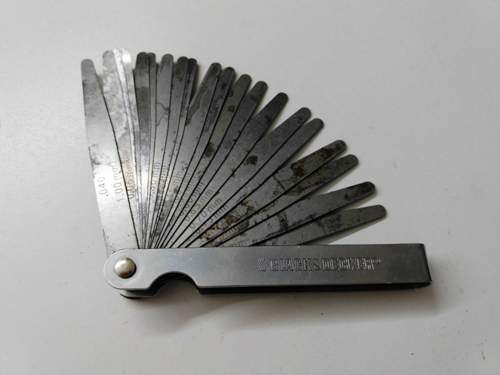

Hier mal meine Baumarkt-Qualität Lehre von Black & Decker. An verschiedenen Blättern gemessen. 0,1 0,15 0,2
Die Genauigkeit reicht locker! aus.

Ich glaube, jetzt ist der Schleich erst recht in der Krise.

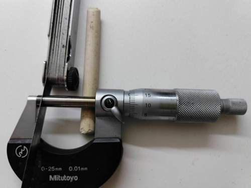

Marken-Fühlerlehren von Black & Decker und Bügelmessschraube aus dem Reiskocherland... 😁 😁 😁
Mitutoyo ist doch kein Schrott aus China, sondern gute Qualität aus Japan. Nur die Fühlerlehre... Sowas versifftes und verrostetes würde ich in den Müll werfen und mir was neues, gutes kaufen.
Black&Decker verschweige ich einfach... D
Weiß ich doch - nenn 's "Satire"...
Black und Decker hin und her. Es ging ja darum zu zeigen, dass in diesem Fall auch bei Billig-Teilen die nötige Genauigkeit gegeben ist.
Und wart mal ab, bis du mit deiner teuren Profi-Lehre unter dem Auto und im Motorraum rumgekrochen bist, dann schaut die nach 15 Jahren auch so aus. 😁
Die Werte deiner Lehre stehen ja noch aus... 😉
Er wird 's auch in 30 Jahren nicht glauben... 😉
