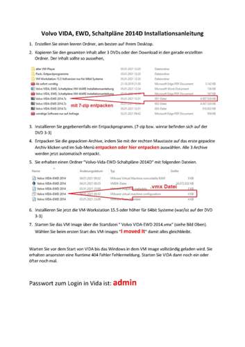

Zusätzliche Software, falls Interesse besteht, für die einfachere Installationsvariante, ist auch vorhanden und kann mit der Einheit zusammen erworben werden:
Volvo-Vida-EWD-Schaltpläne-2014D deutsche Version (auf 3 DVDs/VM-Ware) komplett, mit einer VM-Workstation 15.5 und dazugehörigem Schlüsselcode für bspw. auf Win 8 oder 10 in Betrieb zunehmen.
Funktioniert alles tadellos und für Fahrzeuge bis Bj./My 14 D geeignet.
Falls ein eventueller neuer Besitzer Schwierigkeiten mit der Installation haben sollte oder die Einheit, aus irgendeinem Grund auch immer, bei ihm nicht funktioniert, kann er sie mir zurücksenden - Versandkosten übernehme ich dann.
