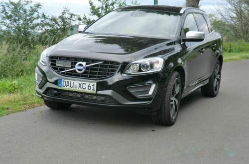

Moin zusammen. Vielleicht interessiert den ein oder anderen meine Überlegung und Entscheidung.
Dank diesem Forum hier, mit ihren unzähligen guten Tipps und Kniffs vieler erfahrener Schrauber von euch rund um das Volvo-Herz, wage ich mich an mein eigenes Projekt heran. An dieser Stelle möchte ich einmal Danke, für euren unermüdlichen Einsatz, sagen/schreiben.
Es gibt bekanntlich immer was Zutun und in meiner Freizeit schraube ich nun auch einmal hin und wieder gerne.
Mag sein, für einige vielleicht auch unverständlich, aber in manche Dinge und Verständnis dazu habe ich auch meinen eigenen Kopf. Komme mit diesem Fahrzeug unter normalen Umständen wohl niemals an eine hohe Beanspruchung oder hoher Laufleistung, jenseits zigtausenden von Kilometer, auch nur Ansatzweise heran.
Aus der Garantieverlängerung bin ich raus – Bauj. My 17 - was mir danach, im Anschluss vorschwebte wollte Volvo nicht und was Volvo mir anbot wollte ich nicht. Thema erledigt.

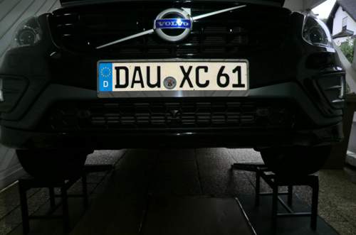

Gestern widmete ich meinen Tag unserem Elch.
Und um hin und wieder auch ein beruhigendes Gefühl von Unabhängigkeit an einem frühen Samstagmorgen zu erhaschen, lege ich mich auch einmal jährlich, wenn auch nach nur 5000 km Jahresleistung, auch gerne mal in den Dreck.
Es ist schließlich auch nicht alles mit Hexerei verbunden, sofern man keine zwei linke Hände hat.

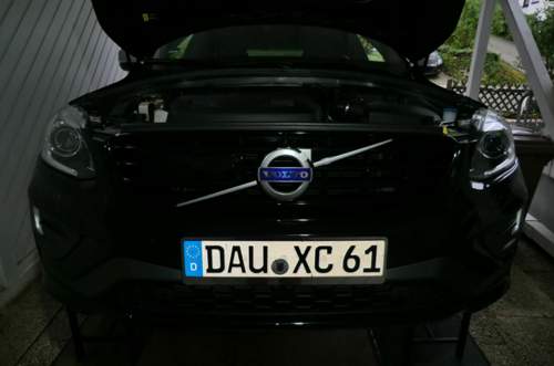

Unser Elch bekam von mir gestern, ordnungsgemäß nach Herstellerangaben, seine neue Betriebsflüssigkeit nebst Filter und natürlich neue Luftfiltern für innen wie auch für außen Schnuppereien verpasst. Ich war schon etwas überrascht darüber wie, zwar nicht wässrig, dünn aber richtig schwarz die Brühe nach „nur“ 5000 km war(hätte mit einem etwas anderem Ergebnis gerechnet). Aber somit bleibt für mich zumindest zukünftig kein Zweifel mehr zurück – Motoröl kommt, wenn auch nur nach geringerer jährlichen Laufleistung, nach einem Jahr raus und wird ersetzt.
Aus der Ölwanne heraus gelaufen und vorschriftsmäßig mit einer größeren Wanne aufgefangen habe ich(in Messbecher umgefüllt und nachgemessen) ganz genau 6,0 l.
Herstellerangabe, laut Bordbuch, wäre ca. 5,9 l gewesen. Also nehme ich an, dass bei interner Bordcomputer-Überwachung eine Toleranz von 100 ml bei Volvo im Rahmen der Normalität liegt, da der Elch bisher nie bei einer Ölstands-Abfrage gemeckert hatte und immer einen dreiviertel OK Messstab angezeigt hatte. Nachfüllen musste ich, nach der letzten Inspektion beim Volvovertragshändler, also nicht.
Nachgefüllt wurde von mir 5,9 l Castrol Edge Professional V 0W-20.
Der zukünftigen sauberen und Einfachheit halber geschuldet, habe ich eine Stahlbus Ölablassschraube (Schnellwechselventil) M18x1,5 Stahl, mit Alukappe verbaut. Diesbezüglich könnte ich aus jahrelanger Erfahrung aus dem Baumaschinenbereich nur Gutes dazu berichten. Wird demnach auch im Elch nichts anderes zu erwarten sein.
Da ich auf eine 40 cm hohe Rampe fahre und für den Ölwechsel am Volvo dadurch eine optimale Schräglage für ein solches Ventil erreiche bleibt auch nicht mehr Altöl in der Wanne als bei einem gerade stehenden Fahrzeug, so meine Überzeugung jedenfalls.
Ich kann aber gerne beim nächsten Wechsel meine Erfahrung diesbezüglich hier mitteilen.
Besorgt hatte ich mir auch Bremsflüssigkeit Typ 200 - DOT 4 (1 L) von ATE (2360-0124) weil der Wechsel laut Hersteller alle 2 Jahre stattfinden soll. Für diese Arbeit wäre ein von TRUTZHOLM Bremsentenlüfter, Bremsenentlüftungsgerät zum Einsatz gekommen. Nachdem ich aber am Bremsflüssigkeitsbehälter und einer Probe am Bremssattel mit einem HHTEC Bremsflüssigkeitstester, geeignet für Bremsflüssigkeiten DOT 3/4/5 mit 5 LED Anzeige, einen Wassergehalt von 0 % gemessen hatte, bleibt die Flüssigkeit erst einmal zumindest für ein weiteres Jahr drin. Sonstige Flüssigkeitsbehälter, wie der von Kühlmittel und Servolenköl sind im normalen OK – Bereich. Bei einer bisherigen Gesamtlaufzeit von 11000 km dürfte auch noch kein Problem dazu oder damit zu erwarten sein.
Als Innenraumfilter kam der Original MANN-FILTER  CUK 2733 – Pollenfilter mit Aktivkohle zum Einsatz und für den Luftfilter den Original MANN-FILTER Luftfilter C 35 177.
Sommer-Hufe sowie Hufeisen (Bremsbeläge-Bremsscheiben)sind noch fast wie neu und nun traben wir wieder gelassen dem neuen Jahr entgegen. Dieser Jahrgang: My 17 scheint mir ausgereift und große Updates, die auch Zukunftsweisend wären, sind sicherlich nicht mehr zu erwarten.
Da ich mit diesem Fahrzeug im jetzigen Zustand, mit allen vorhandenen und verbauten Komponenten vollkommen zufrieden bin, verzichte ich, sofern nichts unvorhergesehene Gravierendes dazwischenkommen sollte, auch bewusst auf zukünftige Service 2.0 Updates, die meines Erachtens aktuell nur noch zu einem Rückschritt (bspw. Tempolimit auf 180), als zu einem Fortschritt führen kann.
Warum sollte ich auch etwas verbessern, nachbessern, bessere Abstimmung, was auch immer oder eventuell auch verschlimmbessern wollen, wo alles bestens rund läuft. Zudem beabsichtige ich ja nicht mehr diesen Elch jemandem anderen anzubieten.
Wünsche euch allen allzeit gute Fahrt.
LG Heinz
