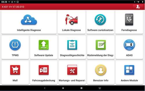

Update: Launch X-431 V+ V7.00.010
Nachdem ich heute Morgen meinen Diagnosetester, nach einer etwas längeren Ruhephase, wieder einmal mit dem Internet verbunden hatte, räumte er erneut sämtliche (diesmal 37 an der Zahl), die vom Hersteller angebotenen kostenlose Updates ab – mit dabei gleich wieder die neuste Volvosoftware, V44.65.
In der Regel folgen wöchentlich (je nachdem wie viele veröffentlicht wurden, zwischen 3 und 15) neue Updates für neuere Fahrzeuge sowie auch Softwareverbesserungen und Systemupdates zu bereits installierten Funktionen.
Mit den in Untermenüs integrierten, weiteren Funktionen stehen inzwischen über 40 spezielle Servicefunktionen zur Verfügung, ein Ende ist nicht abzusehen und seit Juni 2022 erfolgten schon an die 200 Updates.
Mal schauen, welche und wie viele Funktionen bis Juni 2024 noch dazu kommt. Dann endet mein Abo für das Gesamtpaket und werde mir allerdings im Anschluss, für 59,- € jährlich, nur noch die Volvosoftware dazu auf dem neusten Stand halten.
Alle anderen Funktionen, für sämtliche bis dahin installierten Softwarepakete, bleiben mir für die Zukunft dennoch im aktuellen Stand nach 2024 erhalten.
Seit Juni 2022 erfolgten schon an die 200 Updates
Die Fahrzeugabdeckung, allein nur für Volvofahrzeuge, kann sich wirklich sehen lassen.
Alle Modelle dabei: von Volvo 850 ab Bj 1997 - XC90 bis Bj 2023 > insgesamt 51873 Diagnose und Servicefunktionen.

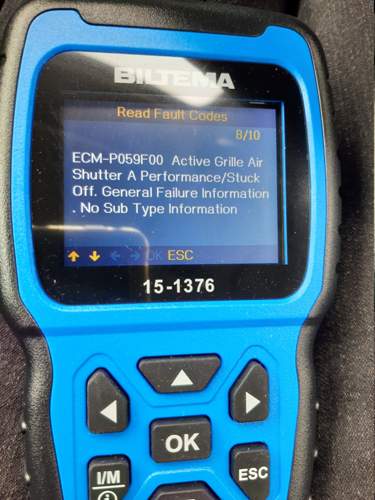

Inzwischen habe ich mir ein preiswertes Diagnosegerät zugelegt, das Teil scheint tatsächlich in so ziemlich alle Steuergeräte rein zu kommen, sogar bei meinem 2019er V60.
Die Probleme mit der Kühler Jalousie scheinen sich zu bestätigen.

Moin Oxebo
Glückwunsch zum Erwerb deines neuen Helfers für den Notfall.
Offensichtlich hast du ein Problem mit dem aktiven Kühlergrill-Luftklappensystem deines Fahrzeugs.
Ich denke, warum man überhaupt ein solches Teil einbaut, haben wir den neuen Abgasbestimmungen zu verdanken und dient wohl dazu, ein schnelleres Aufheizen des Motors zu ermöglichen.
Die Informationen, die man im Netz dazu finden kann, sind eher begrenzt, wie ausführlich zu bezeichnen.
Eine allgemeine Beschreibung dazu leider nur von GM - Googleübersetzung wie folgt:
https://www.autocodes.com/p059f_buick.html
Code P059F
Mögliche Ursachen:
1. Suchen Sie nach Fremdkörpern, die den Luftverschluss des aktiven Kühlergrills blockieren.
2. Fehlerhafter aktiver Kühlergrill-Luftverschluss.
3. Der Kabelbaum des Active Grille Air Shutter ist offen oder kurzgeschlossen.
4. Schlechte elektrische Verbindung des Active Grille Air Shutter-Schaltkreises. Fehlerhaftes Motorsteuergerät (ECM).
Das aktive Kühlergrill-Luftklappensystem schließt Klappen im Kühlergrill, um die Aerodynamik des Fahrzeugs in Fahrsituationen zu verbessern, in denen Kühl- und Klimaanlagenlasten relativ gering sind und ein hoher Front-End-Luftstrom nicht erforderlich ist. Wenn ein hoher Luftstrom erforderlich ist, öffnet das aktive Kühlergrill-Luftklappensystem eine oder beide Klappen. Das Steuersignal vom Motorsteuergerät (ECM), den Zünd- und Massekreisen ermöglicht den Betrieb der aktiven Kühlergrill-Luftklappenaktuatoren. Wenn die Bedingungen zum Öffnen der Klappen erreicht sind, befiehlt das ECM den aktiven Kühlergrill-Luftklappenstellgliedern, eine oder beide Klappen zu öffnen.
Das Dual-Active-Grill-Air-Shutter-System besteht aus zwei Aero-Shutter-Mechanismen, die sich im Frontgrill befinden, um die Luftmenge zu steuern, die durch den Grill strömt. Es enthält drei Drähte; Masse, Strom und ein serieller Datenstromkreis des Local Interconnect Network (LIN)-Busses vom ECM zum Rollladenaktuator. Das ECM bestimmt den Verschlusszustand basierend auf verschiedenen Fahrzeugbedingungen wie Fahrzeuggeschwindigkeit, Kühlmitteltemperatur, Lüfterzustand, Kältemittelsystemdruck, Zustand des A/C-Kompressors und Umgebungstemperatur. Das ECM hat die Fähigkeit, jeden Verschluss einzeln durch Kommunikation auf dem LIN-Bus in die offene oder geschlossene Position zu befehlen.
Die Aktuatoren werden von einem Zündschaltkreis gespeist, der aktiv ist, wenn sich der Schlüssel in der Position RUN befindet. Das Fahrzeug muss möglicherweise bis zu 13 Minuten lang mit einer Geschwindigkeit von mehr als 41 km/h (25 mph) gefahren werden, bevor sich ein Verschluss zu bewegen beginnt. Wenn eine niedrige Umgebungstemperatur erkannt wird, bleiben die Rollläden in der geschlossenen Position.
Der Diagnose-Fehlercode (DTC) wird gesetzt, wenn die gewünschte Position der Luftklappen des aktiven Kühlergrills die Anzahl der Versuche überschritten hat.
Zumindest gibt es bei GM eine zusätzliche, einigermaßen gute Beschreibung - sind allerdings Englischkenntnisse vorausgesetzt.
https://static.nhtsa.gov/odi/tsbs/2022/MC-10214502-0001.pdf
Wünsche frohe Ostern und bei der Fehlerbehebung gutes Gelingen.
