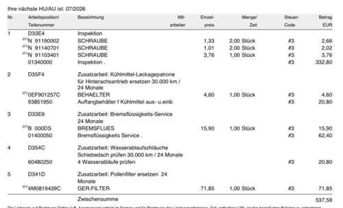

Ich muss da im Mai erst hin … was da drauf stand, siehe Anhang ( das sind noch die höheren Preise )
Bild #211465451

Kundendienst 390,- €
Die Zusatzarbeiten bei 2 Jähren wären:
- Schiebedachablauf
- Flüssigkeitsbehältertausch am Motor
- Filterwechsel
Würden mit 200,- € zusätzlich aufschlagen.

Ich finde die 390 + 200 € + Ust (das sind dann rund 700€ Brutto) schon frech. Was muss den groß an einem e-Auto gewartet werden? Das ist schlicht und einfach eine ziemlich unverfrorene MEthode, den verlorenen Anteil an Material wie Motoröl, Ölfilter, Zündkerzen etc) dreist einach ohne Mehrleistung obenauf zu zählen. Gerade mal mein S6 hat diese Schallmauer von 700€ durchbrochen und da war eine Menge Motoröl und 8 Zündkerzen (nur die teuersten natürlich) dabei. Wo sollen also die 700€ beim e-tron herkommen, der muss in erster Linie nur nachgeschaut werden (Das steht am Ende auch so auf der Checkliste).
500€ Brutto sind so gerade noch tragbar, alles drüber ist einfach pure Abzocke. Mein 🙂 hat sich mit mir am Ende nach meinem Protest auf die Summe geeignigt. Einige hier haben sogar noch weniger bezahlt. Also 700€ sind definitiv zu viel.

Ich habe mir heute einen KVA für meine erste Inspektion geben lassen. Nachdem ich hier Preise von bis gesehen habe, wollte ich mich schon einmal im Vorwege schlau machen um ggf. ins Gespräch zu gehen. 539€ brutto für Inspektion, Bremsflüssigkeit, Innenraumfilter und Auffangbehälter für Kühlmittel.
