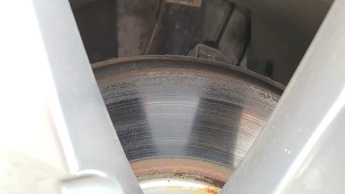

Hallo, am heutigen Tag hatte ich eine Probefahrt mit einem Passat B8 FL - EZ 12/2019 - knapp 42T Kilometer - 150 PS Diesel - DSG.
Vor der Probefahrt waren alle Bremsen mit Flugrost bedeckt, nach der Probefahrt mit 2 größeren (aus 120 Km/h bis zum Stillstand) und weiteren kleineren Bremsmanövern war festzustellen, dass vom 120 Km/h das Fahrzeug leicht "wummerte" und die Bremsen (Bild zeigt Bremse VL) so aussahen und sich auch rau anfühlten.
Der Freundliche (war er wirklich) meinte, dass bei dieser Laufleistung die Bremsen top seien und sich die rauen Ränder bei den kommenden Fahrten (Bremsmanövern) "abarbeiten" würden.
Ist seine Aussage korrekt?
So fängt es an. Die Innenseiten werden mit Sicherheit deutlich schlimmer aussehen. Wenn du das Fahrzeug kaufen möchtest gehören die neu gemacht. Der Verkäufer möchte sich dafür sehr wahrscheinlich das Geld sparen.
Einmal neu würde ich sagen.
@Street Racer No.1 schrieb am 22. August 2022 um 20:24:14 Uhr:

Ich danke euch für eure schnellen Antworten.
Ich hatte es bereits befürchtet.
Bereits vor der Probefahrt hatte ich ihn auf die Bremsenqualität der Erstausrüstung angesprochen.
Er verwies darauf, dass diese super seien und die Bremsen im Allgemeinen 80T bis zu 140T Kilometer schaffen würden.
Nach der Probefahrt mit diesem Ergebnis sah er es weiterhin unkritisch.
