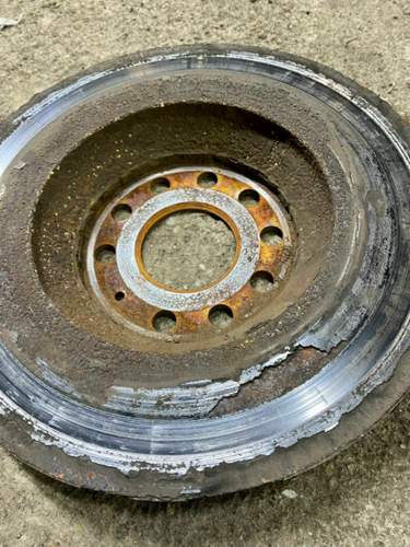

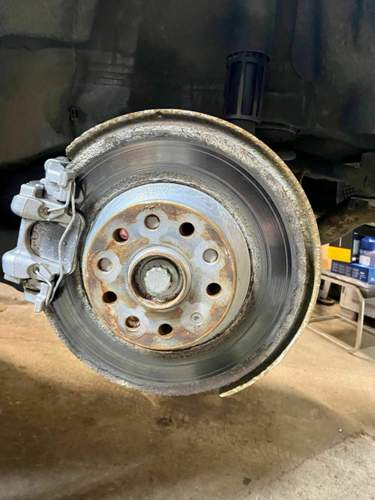

Wahnsinn was VW so verbaut. Ich fahr allgemein vorausschauend und bremse wenig; damit hat mich mein vorheriges Fahrzeug mit einem guten Tragbild der Bremsscheibe belohnt.
Bei VW sieht das dann so aus.
Jetzt sind ATE Scheiben mit Ceramic Belägen drauf für 120€ das Set.
Wieviel km bzw. Jahre haben die Scheiben drauf gehabt?
Sieht aus wie 1 Millionen. Sowas habe ich noch nicht gesehen
Kann ich dir nicht sagen, hab die Rechnungen gerade nicht griffbereit.
Würde auf 2 Jahre tippen seit Wechsel der Beläge.
Die hatten auch noch genug Belag, nur die Scheibe wurde immer schlimmer.
Und das waren Original VW Beläge und Scheiben, vom Händler gewechselt.
Dachte am Anfang, dass das evtl. von der elektronischen Parkbremse kommen könnte. Seit gut 1 Jahr nutze ich die kaum noch (nur an Steigungen/Gefälle). Ist aber trotzdem schlimmer geworden mit dem Tragbild der Scheibe.
Die rechte hintere Scheibe sieht fast schon „gut“ aus, die fotografierte Linke ist aber der Hit, besonders innen 😮
Bei defensiver Fahrweise sieht man das bei VW hinten schon hier und da mal. Hatte das beim Golf auch. Außen ok, aber innen alles weggegammelt.
Ceramic Beläge werden es aber nicht besser machen, da haben viele Probleme, dass die Scheiben ein schlechtes Tragbild bekommen. Die ATE Scheiben sind ok, aber mittlerweile kaufen die auch viel zu und produzieren verschiedene Qualitäten. Hatte früher immer ATE verbaut, aber mittlerweile finde ich die Brembo coated besser, gerade Beschichtung ist top.
Bei ATE ist die Werkstatt Linie def. besser, als die Ware bei Ebay. Pauschalisieren kann man es aber nicht. Spielen einfach viele Faktoren rein beim Targbild nachher. Qualität, Fahrweise, Wetter, Parkplatz usw..
VW selbst verbaut ja auch die orginal aber günstigere Economy Line. Qualitativ aber auch schlechter als ab Werk.
Das weggammeln der inneren Seite ist völlig normal. Da sich die Linke und rechte Seite das Regenwasser gegenseitig zuwerfen unterliegen sie auch einer permanenten Wasserung. Erschwerend kommt hinzu, das das Ankerblech ein zügiges abtrocknen der nassen Bremsscheibe verhindert. Folglich gammelt die innere Seite schneller als die äußere. Wenn jetzt noch Salz ins Spiel kommt dann wird der Vorgang noch beschleunigt. Das betätigen der Handbremse kann in vielen Fällen zum anbacken der Steine führen welches sich beim anfahren nach mehr oder weniger langer Standzeit mit einem lauten Knall bemerkbar macht.
Daher ist defensives bremsen zwar materialschonend aber eben nicht förderlich für die Haltbarkeit.
Wenn man irgendwie die Möglichkeit hat sollte vor dem abstellen des Wagens die Bremse trocken bremsen.
Oder, wenn es der Verkehr zulässt, einfach mal aus 80-100 kräftig bremsen. Kann ruhig das ABS aktiviert werden. Das führt auch zu einem besseren Tragbild bei.
Man kann sich vieles schön reden aber eines ist sicher nicht und zwar die Qualität der Bremsscheiben bei VW. Wenn man diese anschaut dann erkennt man, das hier schlechte Qualität verbaut wird. Wechselt man danach zu ATE oder einen anderen Hersteller erkennt man, dass die Bremsen doch etwas länger halten als die originalen und ein gutes tragbild haben. Es hat nichts mit einem Fahrstil zu tun sondern nur mit einer schlechten Qualität der original verbauten Bremsscheiben bei Volkswagen. Das hier einige keine Probleme haben/ hatten ist davon abgehangen, dass sie Glück mit der Charge bzw. mit dem gerade aktuellen Lieferanten bei VW hatten.
