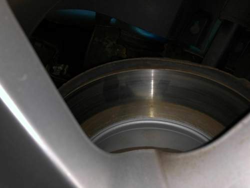

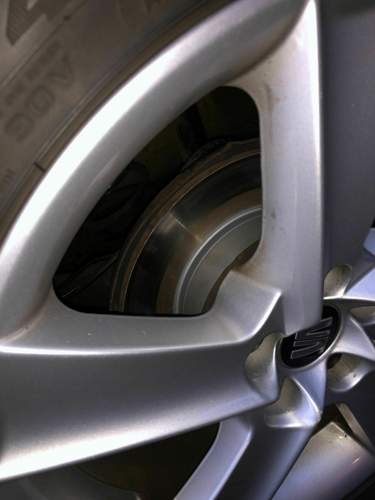

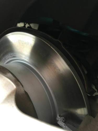

Moin Zusammen,
ich habe mal eine Frage an euch, weil hier viel Expertise unterwegs ist. Es geht um den 2017er Ibiza 1,2 TSI meiner Frau.
Leider saßen hinten die Bremszylinder fest, sodass hinten Bremssättel, Bremsscheiben und -beläge sowie Handbremsseile erneuert wurden.
Ich habe meine Frau bei Abholung gebeten, sachte zu bremsen und die Teile einzuschleifen. Hat sie auch gemacht.
Es stinkt und rubbelt nichts, es verzieht und vibriert nichts. Auch kein Quietschen oder Sonstiges.
Dennoch macht mich die Scheibe hinten links stutzig. Die wirkt ein wenig angelaufen. Ist das normal?
Die neuen Teile wurden erst heute verbaut von einer sonst sehr guten Werkstatt.
Ich danke euch für euer prüfendes Auge 🙂
Hinten links Schleier
Hinten rechts blank
Ich sehe da noch die Spuren der Bearbeitung bei der Herstellung und kann keinen Grund zur Besorgnis erkennen.
Aber Du kannst das ja entspannt noch ein paar tausend km beobachten und dann ggf. neue Bilder einstellen.
Okay ich danke dir und beruhigt mich fürs Erste 🙂
Ich hab mal was von blau angelaufenen Scheiben (Hitze) gehört und dachte, ob das hier auch passiert sein kann.
Daher war ich etwas aufgeschreckt.
Alles gut, die brembo Scheiben am Rapid meiner Frau, waren hinten auch anfangs leicht blau angelaufen. Hat sich gelegt.
Top auch dir vielen Dank 🙂 dann lasse ich den Flitzer weiter rollen… Frauchen liebt ihren kleinen Seat und mag ihn immer nicht hergeben 😛
Der Bremsklotz liegt noch nicht richtig auf. Einige Bremsklötze (EBC z.B.) haben auch ein Beschichtung aufgetragen, die helfen das Ganze einzuarbeiten. Wenn die Bremsen mal so 50-100km runter haben, rühig auch mal kräftig, aber ohne Einsatz des ABS 5-6x von 100km/h auf 20-30km/h runterbremsen. Zwischen den Vorgängen 1-2km Zeit lassen zum abkühlen. Man darf nicht zu "pussymäßig" mit der Bremse während der Einarbeitung umgehen. Natürlich gilt auch das Umgekehrte: in der Anfangszeit nicht von 250km/h auf 0 runterbremsen 😁

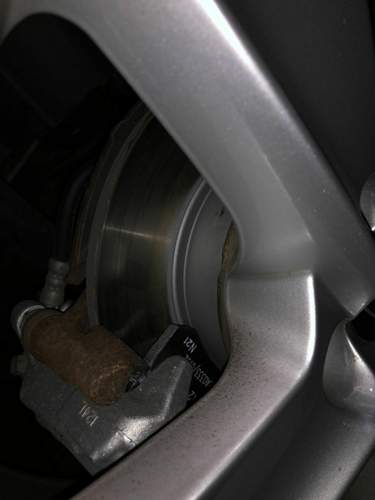

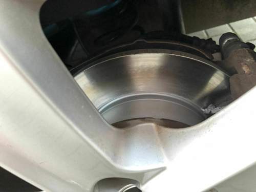

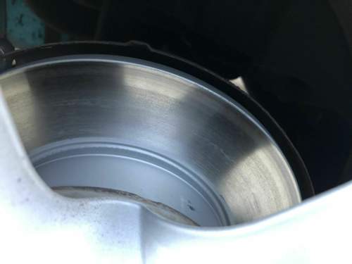

Hallo ihr Lieben,
ich bin es nochmal.
Ich war ja hier mit meinen Bremsen des Seat und ihr habt viel mehr Erfahrung mit solchen Tragbildern als ich.
Der Ibiza ist nun ca. 200 KM gefahren seit Verbau. Heute bin ich mal eine weitere Tour (50 KM) und auch verschiedene Bremsungen getätigt (verschieden stark/schwach und verschieden kurz/lang).
Dabei fiel mir auf, dass das Lenkrad beim Bremsen aus Geschwindigkeiten oberhalb 80 heraus leicht am Zittern ist.
Die Scheiben hinten haben ein komisches Tragbild mit dem Streifen. Hinten links sehr auffällig - als würde der Belag nur auf der halben Scheibe bremsen.
Es kam ja nur die Bremsanlage an der Hinterachse neu und nicht vorne (da sind Beläge und Scheiben schätzungsweise 1,5 - 2 Jahre alt).
Wie würdet ihr das beurteilen?
Der deutlich sichtbare Ring ist hinten links, der abgeschwächte Ring hinten rechts.
Von meinen Passat kannte ich sowas bisher nicht.
B61c9d2e-1b05-4dfe-adaa-384d727fc344
03b240f0-a008-4362-9cee-1010f60a202b
F6350e57-09db-4430-93c3-63d39d57f3f0
+2
Wenig Gewicht auf der HA + zu wenig Belastung auf der HA Bremse. Um das in den Griff zu bekommen muss die mal richtig ran genommen werden.
