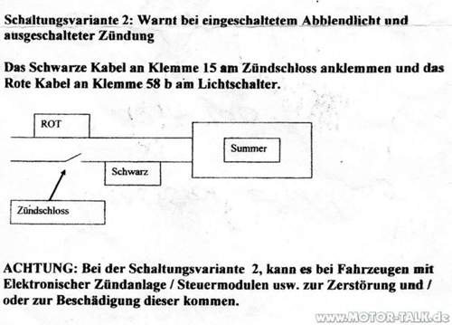

Da ich dabei das Thema "Warner bei Licht vergessen auszumachen" auch gleich miterschlagen wollte, hier mal ne Frage:
Warum ist die nachfolgende Schaltung bei elektronischer Zündanlage mit Vorsicht zu genießen😕
Summer-warnung
Weil der Summer eine Induktivität ist und der Summer Hochspannungsimpulse machen kann. Der Summe ist ja eine Spule mit einer Miniatur Abreißzündung im Kilohertz Bereich. Kann also per Induktion Steuergeräte abschießen.

Die Piezo-Summer erzeugen Spannungsspitzen. Wir hatten das mal in einer Last-Anzeigekonsole. Manchmal, wenn der Piepser kam (Überlast),  wurden auf der Anzeige kryptische Zeichen angezeigt, aber kaputt ging nix. Wir haben es dann gelöst durch eine Diode in der Plus-Zuleitung zum Piepser. Die blockt die Spitzen ab.
Vielleicht könnte eine Billig-Elektronik aus China dadurch Schaden nehmen aber sicher nicht eine Transistorzündung.
Oooooh, täusch dich da mal nicht.... 1000 Volt sind da gaaaaanz schnell mal erzeugt. Und dann auch noch im Kilohertzbereich. Das kann dir jeden CMOS Schalteingang selbst mit Schutzbeschaltung in Sekunden übern Jordan schicken.
Vielleicht keine Bosch Hallgeber Endstufe für die Zündung, aber ein Steuergerät ist da sehr schnell mal an der Grenze.

Wr ganz sicher gehen will, legt eine Diode (1N4007) antiparallel (Anode an Summer minus, Kathode an Summer +) an den Summer. Wie bei einer Relais-Spule.

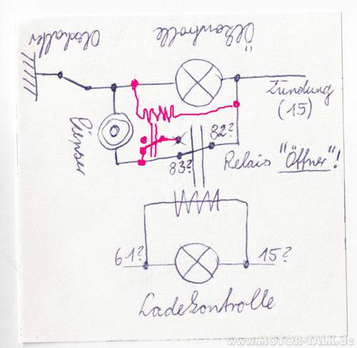

Da habe ich mal meinen Schaltplan versucht zu ergänzen.
Für alle Fans der Relais-Technik, wo man den Strom noch hören kann.

So, gestern nacht habe ich den kombinierten Generator/Öl Warner fertig gemacht. Ist frei verdrahtet rund um die Anschlüsse der Piezo-Piepsers, sieht wild aus, funktioniert aber gut.
Wer interesse hat, wie er funktioniert, gucke sich den Schaltplan an.
1.) Motor im Stillstand, Zündung an, beide Warnlampen leuchten:
Spannung am Testpunkt etwa null Volt, da er Öldruckschalter zu ist und an Klemme 61 auch etwa null V ist. Transistor T1 sperrt, Piezo kriegt keinen Strom und pieps nicht
2.) Motor läuft, aber Öldruck ODER Gen-Lämpchen an, er Zustand, vor dem gewarnt werden soll.:
Spg am testpunkt ca 6 Volt, T1 ist leitend, Piepser ist an.
3.) Motor läuft, alles ok, kein Warnlämpchen an:
Spg am Testpunkt ca 12 Volt, jetzt leitet auch T2 und sperrt damit T1, Piepser aus
