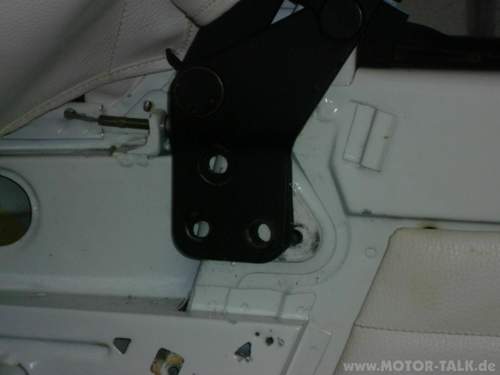

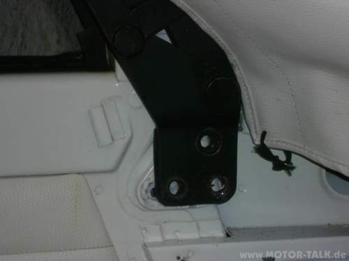

habe mich immer gewundert warum mein Cabrioverdeck so schlecht zu geht. Habe jetzt mal die Verschraubung hinten gelöst und das Verdeck zu zurechtgerückt dass es vorne schön in die Rasterung passt. Nun sind die Halteplatten hinten aber einen Zentimeter zu weit hinten um das Verdeck wieder anzuschrauben. Der Versatz ist rechts und links gleichmäßig. Das Verdeck nach oben biegen geht nicht.
Entweder das Verdeck ist zu lang oder die Karosserie ist zu kurz. Für beides hätte ich aber keine erklärung. Hat jemand eine Idee?
Werde morgen mal Bilder einstellen.

als hier die Bilder von beiden Seiten. Spaltmaße sind in Ordnung. Auch die Frontscheibe ist ok. Der Spalt zur Tür sieht parallel aus. Beiden Seiten sind relativ gleich versetzt.

Das problem ist nicht das Verdeck. Das Problem ist das Gestänge. Wenn das Verdeck verschlossen ist und die Scharniere anliegen ist eine ungeheuere Spannung drauf (auf dem Gestänge). Deshalb habe ich es hinten abgeschraubt um zu sehen wie sich das Gestänge verhält. Ergebnis siehe Bilder.
Nur sehe ich nicht warum es nun nicht mehr in die Verschraubung passt. Normalerweise sollte das ja ohne Spannung zum liegen kommen und die Halterung sollte zu den Löchern passen.
Gestänge zu lang: Kann nicht sein da müsste ja jemand das Gestänge ziehen. Karosserie zu kurz: Kann auch nicht sein, dann müsste ja ein kapitaler Unfallschaden das Häuschen um 1-2 cm zusammengedrückt habe. Das müsste man auch an anderen Stellen sehen, wie Spaltmaße usw.

Hallo,deine Fenster sind kein Anhaltspunkt, die kann man verstellen um sie der Frontscheibe u. dem Dachverlauf an zu passen. Das einzige Mass das du nachprüfen kannst sind die 945mm. Solange du mir dein ist Mass nicht mitteils kann ich dir nicht mehr helfen. Außer dein Standort ist in der Nähe vom EU,BN o.SU Kreis!!! MfG von Gert der alles selber macht an seinem Käfer Cabrio, bis auf meinen Typ 4 Motor den gab ich Neulagern lassen. Ich schraube schon seit 1984 an meinem Käfer u. da war es noch etwas schwieriger sich Info zu besorgen, da ist es Heute mit googeln total simpel, wenn man die richtigen Worte eingibt u. hier im motor-talk sowieso. Also nichts für Ungut. Ich weis ja nichts über dein Alt o. deinem Vorwissen von der Materie Käfer. Ich bin ja hier noch nicht Lage dabei aber ich habe hier festgestellt wer richtig fragt bekommt gute Antworten. 1-2cm sind im Fahrzeugbau eine riesen Distanz! Deine Bilder habe ich gesehen, an den Gestängelagern ist immer etwas Spannung drauf, wenn das Verdeck aufgezogen ist. Aber bei dir sind sie wirklich etwas weit nach hinten versetzt. Darum habe ich dir ja auch meine Fragen gestellt. Sorry sei jetzt nicht gekränkt, sondern lasse dir helfen.

ok. Ich denke es passt nun. Muste mit ein wenig Gewalt das Gestänge in Position drücken.
Als erstes musste ich vorne sämtliche Schrauben nachziehen. Vor allen Dingen die beiden Dorne für die Verdeckführungen und die beiden Dichtungsgummies. Die standen immer vorne am Heckscheibenrahmen an. Jetz passen sie besser in die Verdeckführungen.
Dann vorne verriegelt und hinten die Halteplatten nach vorne gedrückt. Das braucht ein wenig Kraft! Mit einem Schraubendreher in eines der Löcher und nach vorne drücken. Die Schrauben rein und gut. Vorne wieder auf um zu kontrollieren. Ein halber Zentimeter mehr und die Nasen würden perfekt in die Verdeckführungen fallen. So werden sie halt durch die Verriegelung reingedrückt.
Das Hauptproblem sehe ich aktuell noch dass die beiden Nasen der Verdeckführung nicht direkt in die Verdeckführung fallen. Sie liegen immer noch auf den beiden Halterungen auf.
Da muß ich noch mal nachjustieren und ein paar Milimeter rausholen.
