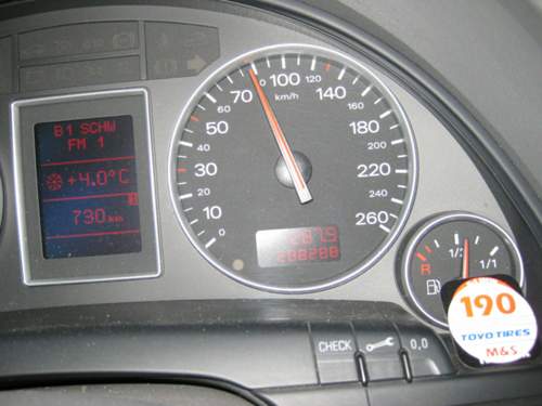

und hier noch eine "fast"-Schnapszahl bei meinem B6, 96kw, 2003. Die 288888 werde ich wahrscheinlich nicht mehr sehen, ab dem Wochenende wird Q uh gefahren.
Img-4155
Dann auch mit Sticker im KI? 😰 😁
