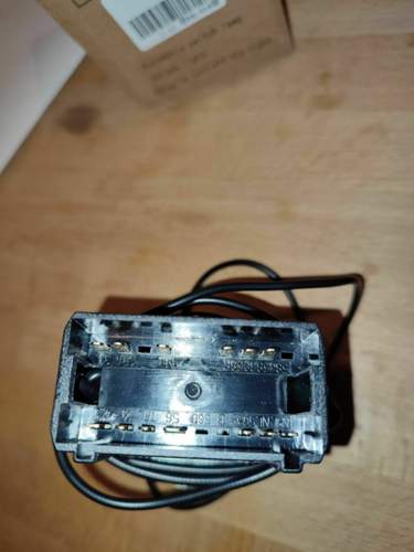

habe hier noch einen Lichtschalter vom Golf4 mit einem Lichtsensor rumliegen (Nachrüßtschalter). Dachte der passt 1zu1 in meinen A4 B6. Pustekuchen.
Kennt sich jemand damit aus. Kann ich am Audi den Stecker umpinnen oder kann ich das vergessen.
Danke für eure Hilfe.

Der Stecker ist nicht das einzige Problem.
Der Schalter im A4 wird geschraubt, der vom Golf hat die "innere Verriegelung".
Dort muss der Drehschalter reingedrückt und gedreht werden, dann kommt er raus.
Also leider einen richtigen besorgen, mit umbauen wird das nichts.

Auf deinem fotografierten Lichtschalter stehen hinten bei den Pins die Bedeutungen drauf.
Ist das bei deinem B6 Schalter auch der Fall?
Beim A4 läuft schon einiges über das Bordnetzsteuergerät, beim Golf meines Wissens nach nicht. Aber versuchen kann man es ja.
Gibt im B6 meine ich 3 verschiedene Typen Lichtschalter,.... vielleicht auch nur 2, der 3. für den B7, glaub Auto Licht hatte der B6 nicht.

Das geht dann mit über STG oder ohne je nachdem was verbaut ist,...,Ich sag mal so, vergiss es.

Beim Schalter ist auch wichtig ob man FIS oder kein FIS hat, es gibt drei verschiedene. Es gab beim B6 eine Autofahrlicht Funktion, der Lichtsensor sitzt da im Spiegel, dass war dann nur mit der Auto Abblendfunktion bestellbar.
Das ist ja ein China Nachrüstschalter mit so einem Lichtsensor am Kabel.
Da die Kommunikation beim B6 aber über das Bordnetzsteuergerät per Can Bus läuft wird es nicht funktionieren.
Das Bordnetzsteuergerät erhält via Lichtschalter ein Signal dass die Scheinwerfer eingeschalten werden, es kommuniziert auch über die Türbeleuchtung mit dem Türsteuergerät über den Can Bus. Das ist beim Golf IV anders, da läuft das ohne CAN Bus über ein Relais zur Batterie.
